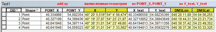

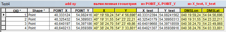

Никогда не пользовался данным инструментом, поэтому решил поэкспериментировать.
Версия ArcGIS - 10.4.
1. Конечно, проще всего решить поставленную задачу, используя инструмент "Вычислить геометрию" по вновь созданным полям с типом "Text". В таком случае активизируются необходимые форматы координат. При этом, можно не проводить перепроецирование слоя в географическую СК (ГСК), достаточно будет поменять СК фрейма, а в инструменте "Вычислить геометрию" поставить соответствующую галочку.
2. Если мы имеем перепроецированный в ГСК слой и желание использовать инструмент "Convert coordinate notation", то в таком случае в формате входных координат можно указать "SHAPE" (данные берутся из геометрии). Инструмент работает нормально.
3. Если мы хотим явно переводить DD_2 в DMS_2 (например, табличные данные в Excel), используя инструмент "Convert coordinate notation", то нужно учесть несколько нюансов. Во-первых, инструмент почему-то не работает, если таблица добавлена в ArcMap (если брать файл с диска, то работает). Во-вторых, прочитав мануалы и форумы, я сделал, видимо, правильный вывод, что входные координаты в виде десятичных градусов должны храниться в текстовом поле, причем, разделителем целой и дробной частей должна быть точка. Наверное, так подразумевает текстовый формат. В-третьих (это самое интересное и загадочное), если использовать в качестве входных данных точечный слой в Pulkovo_1942, то точки выходного слоя "отлетают" от точек в исходном слое на 100+ метров. Я попробовал провести аналогичные операции на слое в WGS_1984 - инструмент работает без подобных ошибок.
- Pulkovo_1942.jpg (65.02 КБ) 4186 просмотров

Вообще инструмент по умолчанию использует СК WGS_1984, если на входе не класс пространственных объектов (КПО), для которого по умолчанию используется координатная система входных объектов. Причем, если на входе и выходе указываются СК с разными датумами, то трансформация происходит с помощью каких-то параметров по умолчанию (явно задать нельзя). В моем случае КПО имеет СК Pulkovo_1942. На выходе аналогичная. Я продолжил свои эксперименты. Я назначил исходному КПО СК WGS_1984 (просто назначил, без проецирований), выходную оставил прежней. В итоге мне удалось совместить на карте исходный и выходной слои (которые теперь имеют разные СК) с использованием трансформации Pulkovo_1942_To_WGS_1984_16, которую я подобрал перебором. Погрешность меньше 0,1 мм, думаю, можно опустить. Получается, что в данных случаях инструмент принимает, что на вход подается не КПО (хотя это не так), и, соответственно, по умолчанию использует СК WGS_1984, ведь в ситуации, когда задействуется геометрия объектов (в формате входных координат используется "Shape"), инструмент работает правильно.
Резюме: данный инструмент будет адекватно работать с КПО в СК Pulkovo_1942 при условии использования геометрии объектов (выбор "Shape" в формате входных координат).
