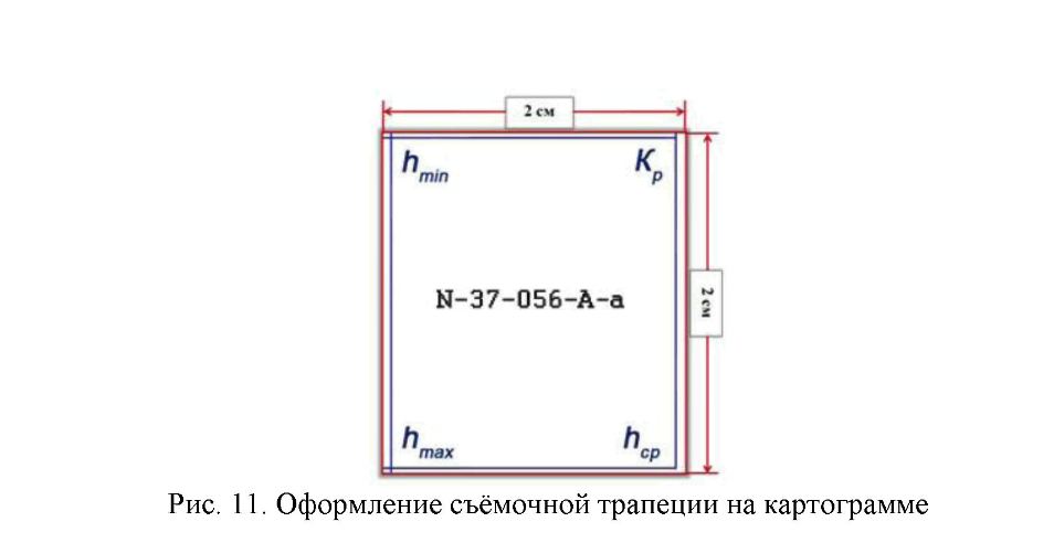

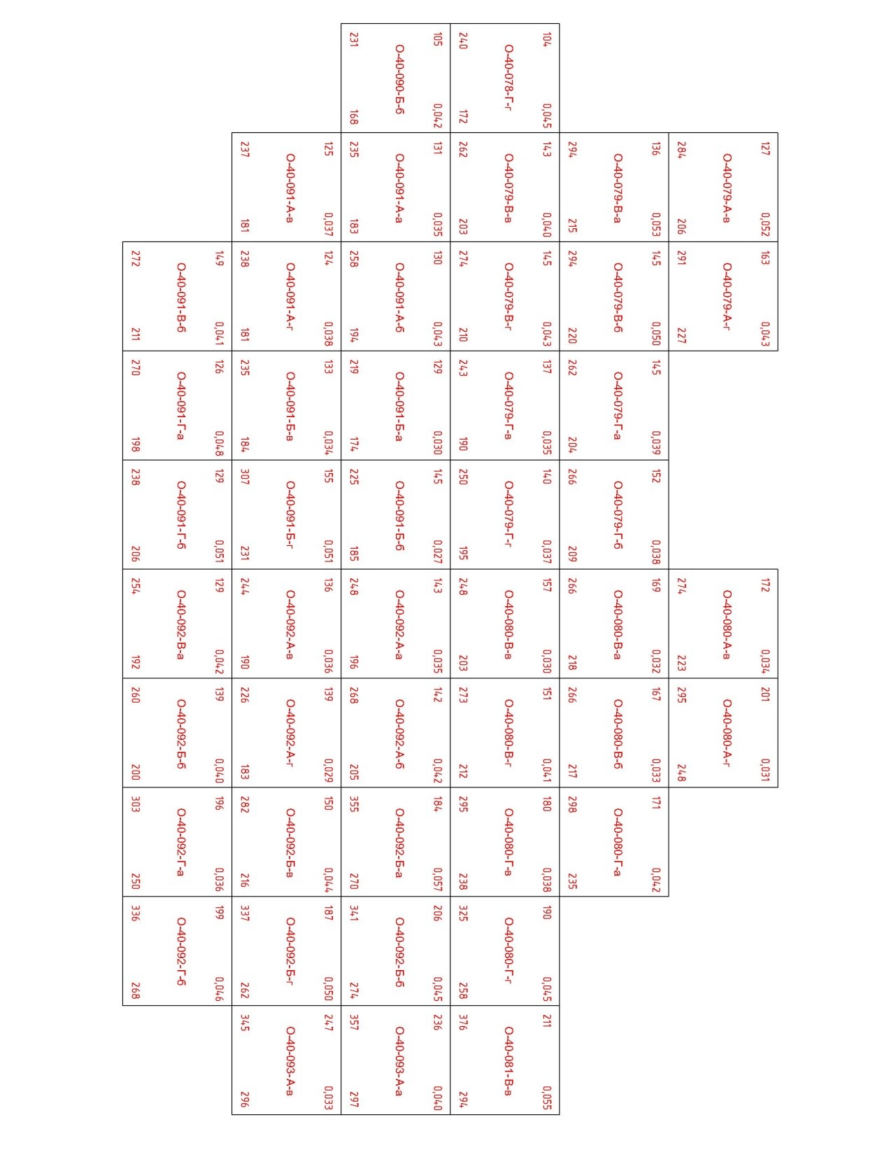

Доброго времени суток!
Никак не получается оформить картограмму должным образом, как на картинке.
У меня есть готовая таблица в Экселе с h_min, h_max, h_cp, Kp, но я не могу сообразить как теперь добавить эту информацию для каждой трапеции.
Слой с разграфкой для каждой трапеции у меня уже нанесен, остается добавить только инфу с эскеля.
Помогите, пожалуйста!
Готов выйти на видеосвязь, если вам будет так удобнее

1. Открыть таблицу Excel в MapInfo.
2. Связать таблицу Excel c таблицей трапеций по общему полю с уникальными значениями (ID или номенклатура)
3. На карту 5 раз добавить полученный запрос (должно получиться 5 слоев с одинаковым именем).
4. Для каждого слоя задать соответствующие свойства подписей: из какой колонки выбирать подпись, положение подписи и подходящее смещение.
