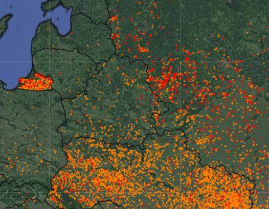

Может ли кто-то подсказать, в каком ресурсе была сделана эта карта пожаров? Это явно не FIRMS и не Космоснимки http://fires.ru. И он показывает явно больше термоточек, чем два перечисленных. (карта примерно за 13 апреля - Калининградская область)

Здесь. Европейская система мониторинга лесных пожаров.

VIIRS имеет более высокое разрешение.
Но по картинке взять и сказать "больше точек", не зная, за сколько дней выборка - безосновательно.

Да, это EFFIS, включены каналы VIIRS . Их разрешение 375 м. То есть, если есть термоточка, то в данном месте есть "термическая аномалия" (предпоолжительно - пожар) с диаметром не менее 375 м. Я правильно понимаю?
Цвет точек говорит о том, что данные собраны за срок от 2 до 7 дней.
Ещк там есть глобальный сервис
European Forest Fire Information System (EFFIS) and the Global Wildfire Information System (GWIS)
http://effis.jrc.ec.europa.eu/effis-gwis/
