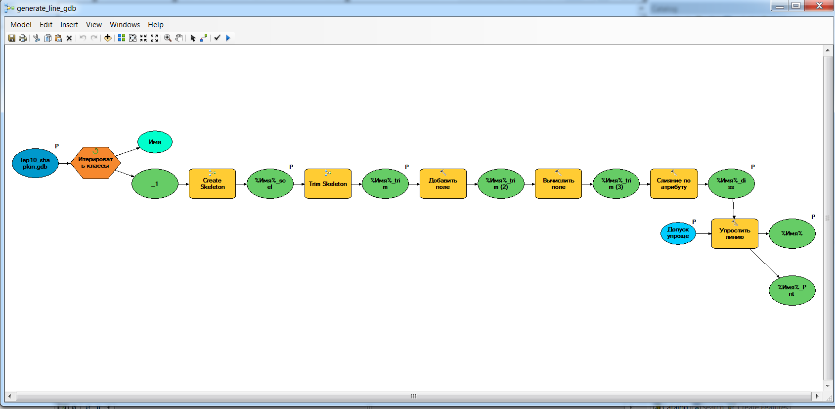

Если полигонов много, то можно воспользоваться моделью (generate_line_gdb) - прикладываю.

Vadim, огнромное спасибо за ответы! но не соображу как верно заполнить поля с шириной, чтобы получить желаемое. У меня 1 буфер шириной в 1 км. обрезала края. сделала мультиобъект из двух параллельных линий( края буфера). Далее "Collapse dual line to centerline"... в максимальной ширине если указываю 1000, то на выходе получаю кусочки линий, которые пересекают несколько раз мои "края" и частично совпадают с ними. если указываю 500 или меньше - получаю линии, точно совпадающие с моими краями. Не подскажете, что я делаю не так? :(
Vadim
Сообщения: 297
Репутация: 72
Re: Буфер в линию
Сообщение Vadim » 27 апр 2018, 16:01
mercurchik, укажите максимальную ширину большую, чем размер буфера, например, 5000 м.
