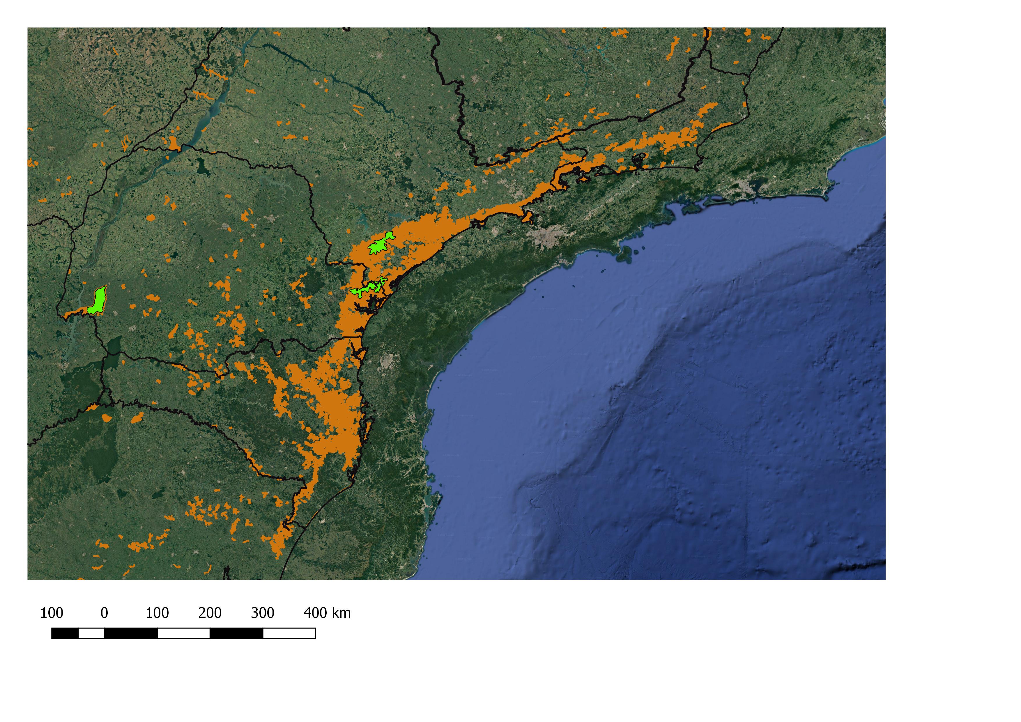

Есть ли возможность избежать сдвига векторных объектов при построении карты при использовании в QGIS OpenLayersPlagin – Google maps (sattelite)?
Сдвиг показан на примере карты в приложении. Оранжевые объекты все сдвинуты влево (должны прилегать вплотную к океану).
Я этот вопрос раньше задавала, но ответа понятного тогда не получила. Поскольку это было в середине другого вопроса - найти дискуссии сейчас не могу (да там и не было ответа).
Суть в том, что снимок открывается в проекции WGS 84 / Pseudo Mercator. В эту же проекцию я перевела все векторные слои. Но все равно при построении карты (делаю новый Composer – потом его экспортирую в Image) получается такой сдвиг. Если векторые объекты не переводить в Pseudo Mercator– то тоже такой сдвиг.
Как-то можно построить карту без сдвига с подложкой из OpenLayersPlagin или это невозможно?

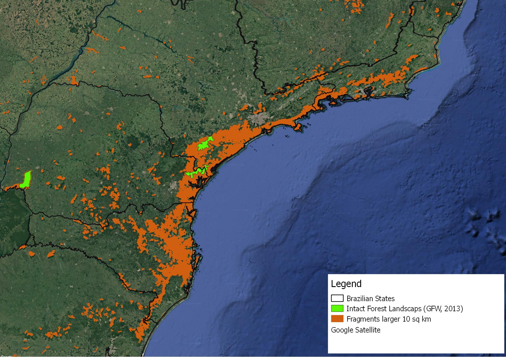

Сделайте чтобы границы карты точно совпадали с границами всего документа.

Спасибо. Только такой вариант есть? Так способ сделал лучше (в приложении). Хотя (вручную двигая мышкой) сложно добиться полного совпадения границ карты и границ документа. И от этого границы векторных объектов (если приглядется) все равно едут. Также при этом нельзя красиво разместить километраж (или делать его отдельно, а потом накладывать как-то). Для легенды не мешает, т.к. она имеет белый фон.
Но главное – что точно не удается добиться совпадения границ.
А в чем причина такого несовершенства? Это баг QGIS, баг OpenLayersPlagin или это по той причине, что это не совсем легально открывать так подложку (иначе, почему авторы не сделали удобную конвертацию)?
