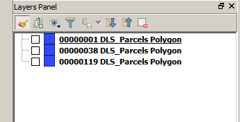

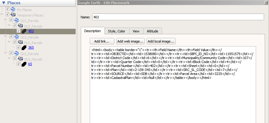

У меня есть KMZ-файлы. Названия каждого из файлов состоит из 8-значного числа. Когда я открываю их в Google Earth они выглядят так как на рисунке 1. Когда я открываю их в QGIS они выглядят так как на
рисунке 2.
Мне нужно чтобы в поле Name (в Google Earth) было название файла (состоит из 8-значного числа).

названия файлов (8 цифр) как на скриншоте из QGIS. Мне нужно чтобы это названия файлов (8 цифр) било в поле Name (в Google Earth) (например: вместо 402 нужно чтобы было 00000001).
