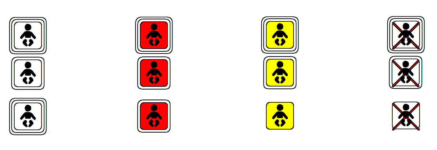

Сделал все значки в виде шрифта, если есть необходимость могу поделиться!
И хочу сказать отдельное спасибо за стили линий ginpetr. Достаточно быстро разобрался в толщинах и какой тип линии к чему относится!
Векторизовал прямо из растров, по этому значки не идеально ровные, но в размере 6х6 мм. не особо и заметно.

Ничего не надо в замен! Готов поделиться.
Разбил на 3 части для удобства, часть 1 вся социалка + культура, часть 2 транспорт, часть 3 инженерка.
Знаки делал без обводной рамки и заполнения, для этого используется отдельный символ из первой части. Если необходимо могу помочь с настройкой отображения обводки федеральных и региональных объектов. Я делаю это через тематику по колонке статут.
prikaz-10 шрифт.zip- (57.75 КБ) 769 скачиваний
