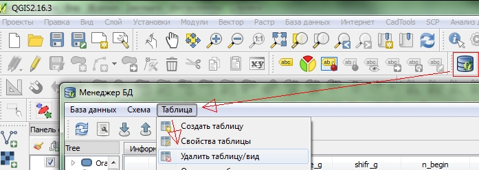

Добрый день!
Создал пустую базу на сервере SQL, добавил через QGIS в эту базу слои. Как удалять слои из SQL через QGIS.
Если удаляю слой через SQL Server Management Studio (в Tables), то в QGIS слой становится недоступным, но всё равно висит отдельной строкой в каталоге. Перезагрузка QGIS не помогла.
Спасибо!

Через "Менеджер БД" попробуйте. Там есть что-то типа "удалить таблицу".

Сообщение Игорь Лебедь » 04 апр 2018, 16:56
Буфер обмена02.jpg (118.37 КБ) 3055 просмотров
Но лучше в PgAdmin: https://www.postgresql.org/docs/8.4/sta ... table.html
https://msdn.microsoft.com/ru-ru/librar ... lProcedure

Получилось. Что бы избавиться от отображения в QGIS уже удаленной таблицы через Microsoft SQL Server Managment Studio - необходимо удалить ещё строку (с наименование удаленной таблицы) в системной таблице dbo.geometry_columns
