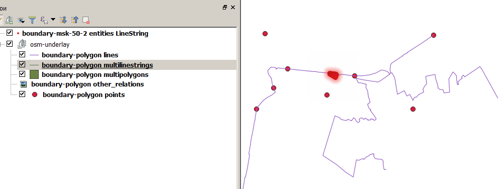

В мультиполигонах пусто:
Вот выгрузка из OSM:
automir-frag.7z
(755.98 КБ) 291 скачивание
Вот то что пытаюсь вставлять, что выцепил osmfilter:
boundary-polygon.7z
(18.33 КБ) 309 скачиваний
Вот запрос фильтру:
osmfilter automir-frag.osm --keep="boundary=administrative" >boundary-polygon.osm

В вашем запросе дороги, а не границы.
А в файле с границами одни огрызки, вы вырезали маленький кусочек, почему вы ходите видеть там границы целого района?
Простите, это была ошибка. Исправил текст сообщения выше.
freeExec писал(а):
29 мар 2018, 15:31
Я ожидал что получется маленький полигон по форме моей обрезки или будет скопирован целиком полигон как есть, но не ожидал что полигоны будут взорваны в огрызки линий.
