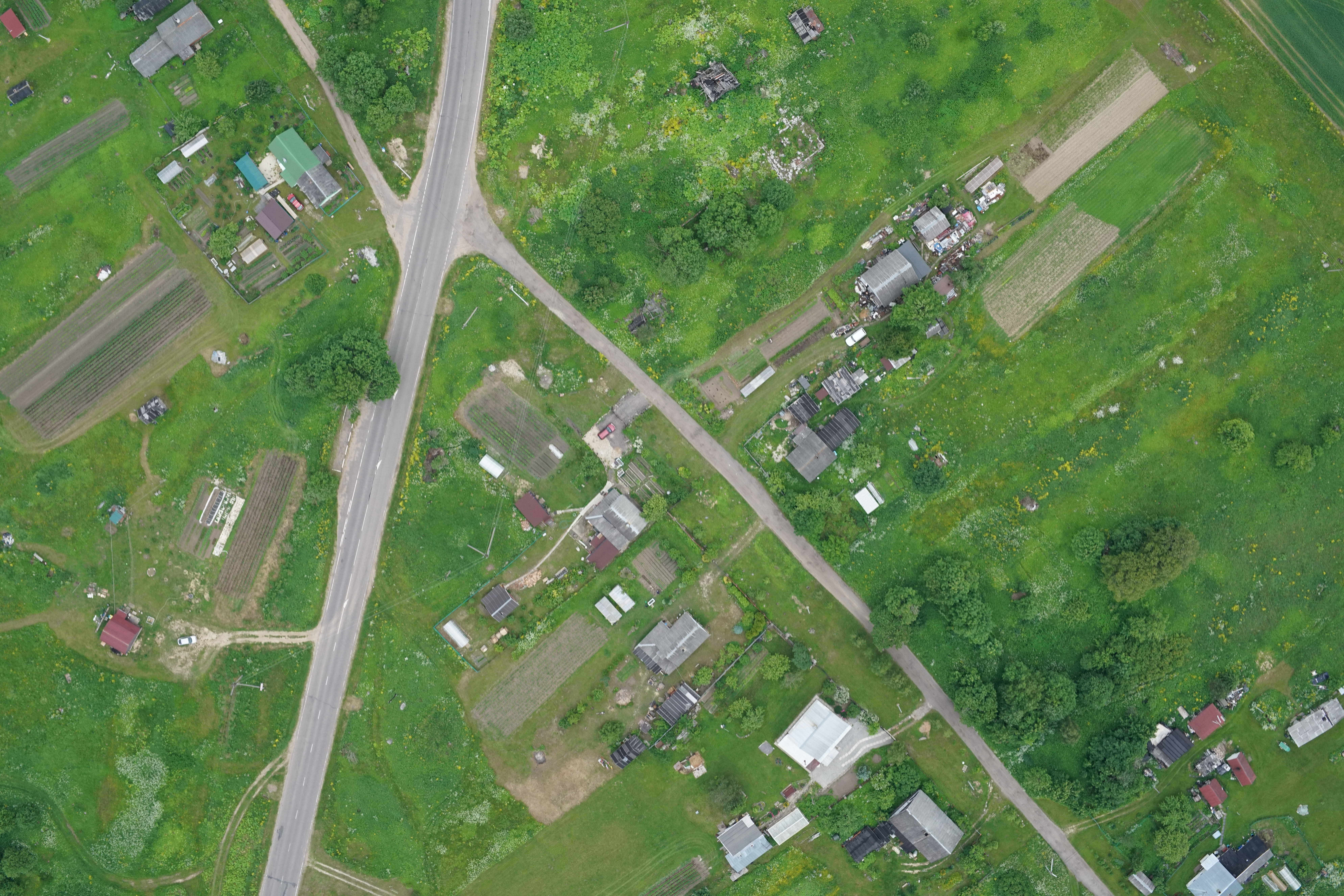

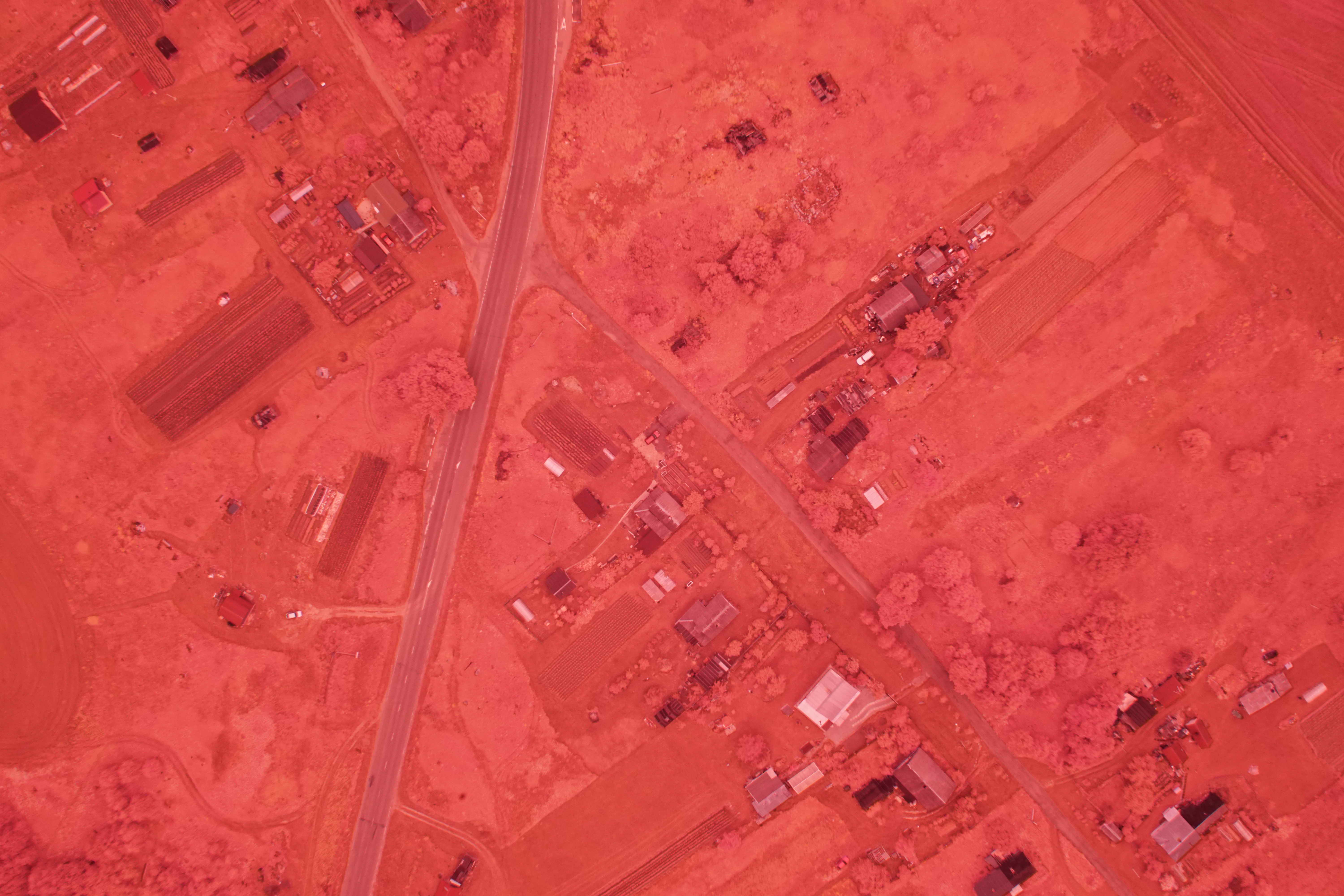

Добрый день. Я с вопросом. :shock:
У нас имеется два снимка, снятые с бпла, камеры синхронизированные, один в nir, второй в rgb. Камеры установлены с небольшим отступом, но на одной оси. На каждый фотик есть центра.
Как совместить эти изображения в один растр, без видимого наложения объектов, один в один. Чем тут лучше пользоваться?
там в примере разные матрицы использованы, но в будущем будут идентичные. Мне интересно понять, это вообще как, возможно сделать? :cry: :?:

soov писал(а): 29 мар 2018, 10:23Камеры установлены с небольшим отступом, но на одной оси.
как это? или имелось в виду, что оси параллельны?
берите высоту и считайте геометрию по фотограмметрии (или просто по школьной геометрии, элементы ориентации у вас есть в метаданных), потом переводите сдвиг между осями в сдвиг в пикселях. В первом приближении сдвиг только по направлению сдвига осей (надеюсь, перпендикулярно пикселям), и вам нужен только масштаб, дальше все зависит от сдвига и параметров камеры.
