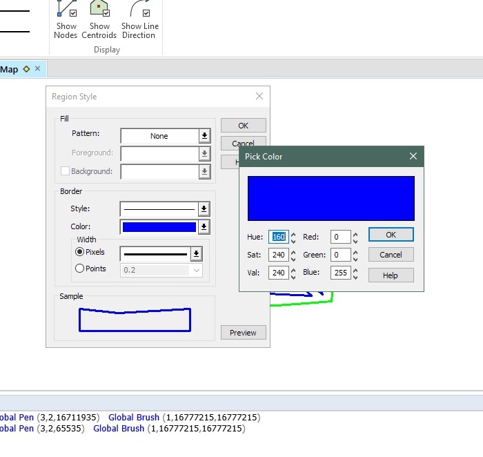

Приветствую!
Интересуюсь, как получить доступ к элементам Red, Green, Blue диалога "Pick Color" из программ MapBasic или .NET ?
Т.е. например, когда этот диалог открыт, я бы мог ему "подсунуть" эти три компоненты извне.

А зачем такие сложности? Очевидно же, что из MapBasic нельзя получить прямой доступ к диалогам, что рисует Mapinfo.

да нееее, цель ясна (ну мне точно).
Хочу сделать кастом-палитру с проименованными заготовками типа "ColorNameN - RRR, GGG, BBB", чтобы не вбивать руками каждый цвет. И именно надо со своими названиями, т.к. так быстрее искать в немалом списке...

Предлагаю подвести итог обсуждения данного вопроса - при такой постановке задачи "хочу влезть в стандартную форму 'закрытой' программы, а ваших наводящих вопросов - не хочу".
Доступ к окну может быть реализован с помощью стандартных команд Win API - SelectWindow, SendKey и т.п.
Еще можно хакнуть DLL-ку.
PS
На такие вопросы стоит давать максимально корректные ответы. Как решить задачу присвоение цветов из списка или палитры есть минимум с три разных варианта решений. Но ведь это именно то, что автору и не нужно.

А вот команда присвоения цвета на MapBasic'е хорошо известна,например, из MapInfo Pro Help:
By issuing an Alter Object statement with an Info clause, you can reset an object's style (e.g., the Pen or Brush). The Info clause lets you modify the same style attributes that you can query through the ObjectInfo( ) function.
For example, you can determine an object's current Brush style by calling the ObjectInfo( ) function:
Dim b_fillstyle As Brush
b_fillstyle = ObjectInfo(Selection.obj, OBJ_INFO_BRUSH)
Conversely, the following Alter Object statement allows you to reset the Brush style:
Alter Object obj_variable_name
	Info OBJ_INFO_BRUSH, b_fillstyle
Note that you use the same code (e.g., OBJ_INFO_BRUSH) in both the ObjectInfo( ) function and the Alter Object statement.
Естественно это требует некоторых танцев - выбор объекта или перебор УЖЕ выделенных. Но все эти операции так же описаны.
Вариант 2: На сколько я в курсе, приведенное окно появляется только в случае выбора в палитре квадратика "...". А вот обычные цвета выбираются из нее. Так вот палитра может быть переопределена в настройках Mapinfo -"Custom Colors".

Я наблюдал за окном мэпбейсик во время выполнения различных операций присвоения цвета: к объектам, к слою, к элементам тематических карт... Там все сложные коды выходят, и с разными "шапками" (началами). Думается сложно уловить вариативность этого "начала" в прикладной прорамме.
Но все же поисследую еще варианты ваши и прочее...

Stasss писал(а): ↑24 мар 2018, 08:44Я наблюдал за окном мэпбейсик во время выполнения различных операций присвоения цвета: к объектам, к слою, к элементам тематических карт... Там все сложные коды выходят, и с разными "шапками" (началами). Думается сложно уловить вариативность этого "начала" в прикладной прорамме.
Даже не могу представить, что именно сложное может выдавать MapInfo, что сложнее, чем программирование на MapBasic'е или NET.
Окно MapBasic'а - хорошо, я и сам его часто использую, но документацию оно не отменяет.
Если задача выглядит именно так как написано, а не "хочу присваивать цвета объектам с помощью собственного инструмента выбора цвета", то (см. выше) "замену стандартного окна выбора цвета без вскрытия DLL выполнить нельзя".

Нашел оператор Alter MapInfoDialog !
Sibit писал(а): ↑23 мар 2018, 08:10Очевидно же, что из MapBasic нельзя получить прямой доступ к диалогам, что рисует Mapinfo.
Так что вы не правы...
Теперь этот оператор нужно подробно изучить, а также все, что ему сопутсвует....
