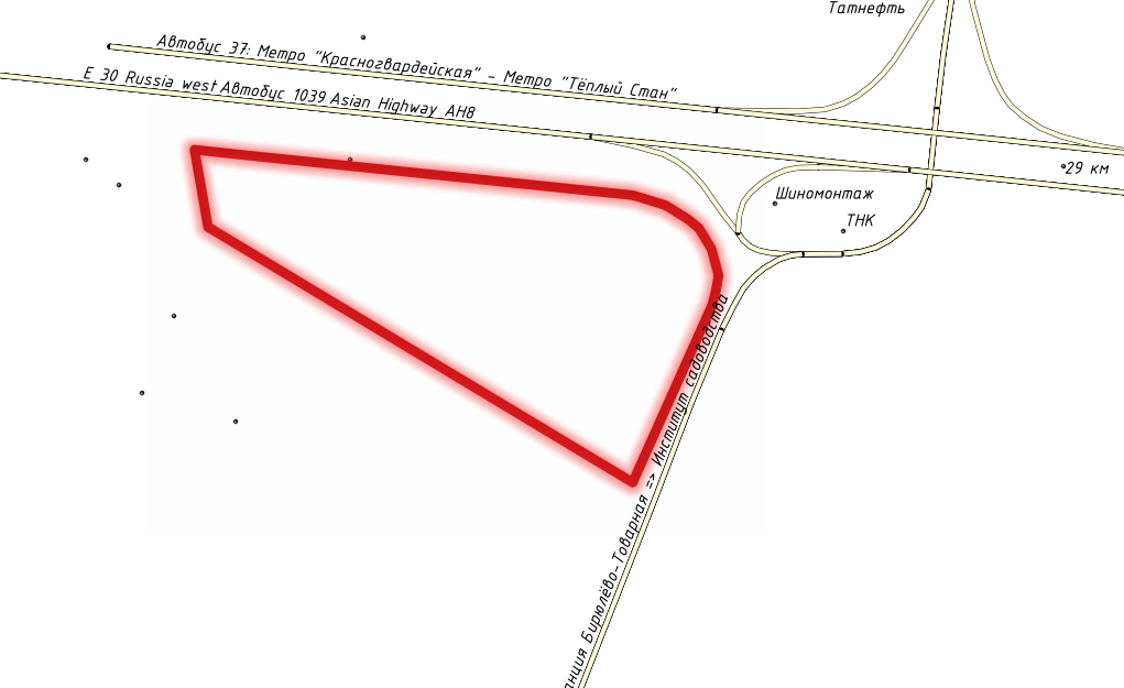

Попробовал вариант из п. 9, ссылок, файл res4.txt. На мой взгляд данные для МСК-50 там представлены некорректно и вызывает сомнение вся информация в res4.txt. Кто составитель данного файла?
+proj=tmerc +ellps=krass +towgs84=-118.754,-61.782,-93.237,2.40896,3.47502,-1.29688,6.5177 +units=m +lon_0=38.48333333333 +lat_0=0 +k_0=1 +x_0=2250000 +y_0=-5712900.566
Выглядит вот так (на глаз вижу что не корректно):
Старый вариант выглядит более корректным (опять же на глаз) и совпадает с данными http://www.mapbasic.ru/msk50:
+proj=tmerc +lat_0=0 +lon_0=38.48333333333 +k=1 +x_0=2250000 +y_0=-5712900.566 +ellps=krass +towgs84=23.57, -140.95, -79.8, 0, 0.35, 0.79, -0.22 +units=m +no_defs
И всё же вопрос, с помощью gdalsrsinfo можно преобразовать данные строк http://www.mapbasic.ru в proj4 автоматом? Каждый раз методом тыка подбирать towgs сложно, хотелось бы наработанный алгоритм.
есть уверенность что картографическая основа точна?
gadkiy_uut
Сообщения: 139
Re: GDAL MapInfo > proj4, подскажите новичку
Сообщение gadkiy_uut » 21 мар 2018, 15:02
Oval писал(а):
21 мар 2018, 13:21
Проверял с OSM подосновой. Понимание есть что точна, это видно на глаз, в первом случае точность туда-сюда 2-3 метра, во втором улетает метров на 20. Можно наложить и на другие подосновы (openlayers плагин к сожалению уже не работает в версии 3.0 но я успел проверить в версии 2.8, так же бъётся на слоях фотоснимков)
Единственное на вторм скриншоте случайно отключил один слой с дорогами.
И вот на мой взгляд корректные параметры:
