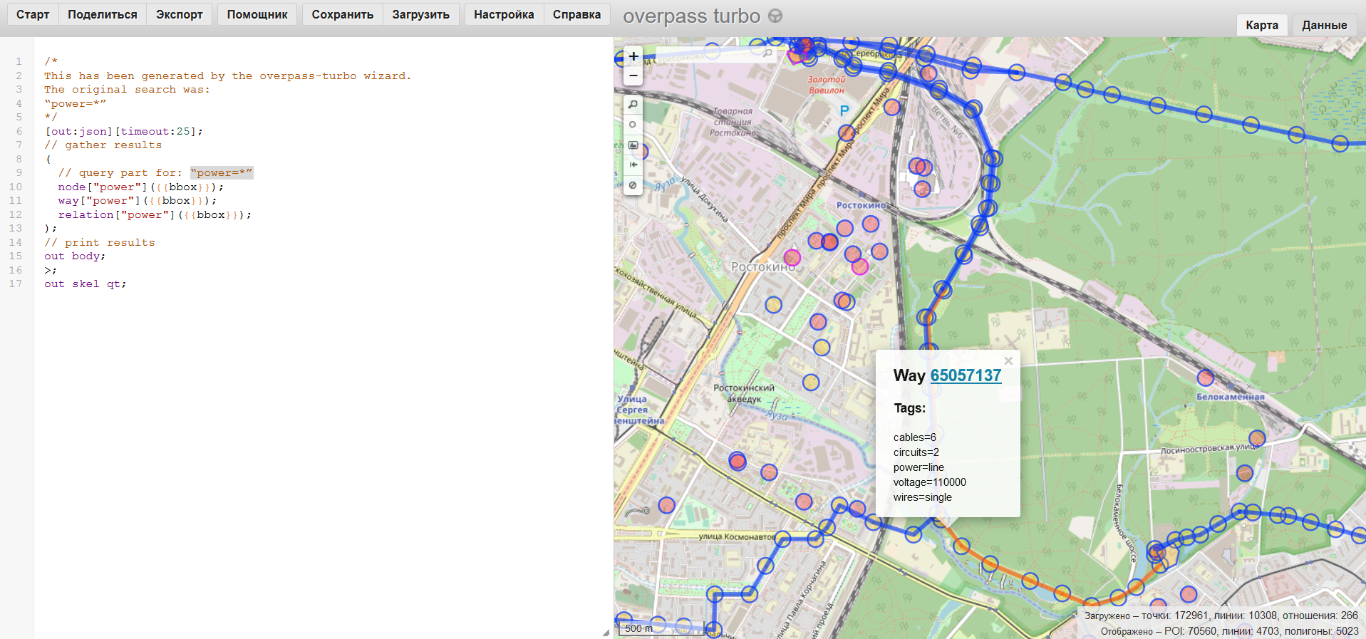

Хочу выгрузить слой ЛЭП России на базе данных OSM в виде линий. Скачал данные с ресурса http://gis-lab.info/projects/osm_dump/# ... 0.B8.D0.B5 в формате ***.pbf. С помощью QuickOSM выбрал Lines. Но в данных нет линий ЛЭП. Но в OSM Standard линии ЛЭП отображены. Где взять данные ЛЭП в виде линий?
Сообщения: 5365
Re: слой ЛЭП России из OSM
Сообщение trir » 21 мар 2018, 13:07
Vadim
Сообщения: 297
Репутация: 72
Сообщение Vadim » 21 мар 2018, 13:24
Попробуйте через оверпасс запросом “power=*”
http://overpass-turbo.eu/
В экстенте выберите нужный регион. Нажимаете "помощник". Вбиваете запрос. --> "Составить и запустить запрос".
Потом сохраняете "Экспорт" --> "Загрузить как KML" (ну, или geojson).
