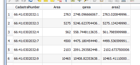

В том то и проблема что бы определение площади сделать ПРОСТО! Мне не нужно что бы измерялась площадь проекции моего(любого другого) участка в некой системе координат, мне нужно что бы кликом на полигоне определялась площадь РАВНАЯ площади ЗУ в натуре.
это просто, пока вы не учитываете кривизну земли, но ГИС рассчитаны её учитывать и это нужно, если например вы хотите получит площадь области или страны...

Уважаемый trir, "прошёл" по ссылке...в некотором недоумении :?: Вы предлагаете рассчитывать площадь на бумажке??? По тем формулам что привели? Кстати - к формулам претензий нет, есть к бумажке. Уважаемый trir, ... Знаете один чел сказал: -"...просто объяснить сложно. Сложно объяснить просто!". Сейчас, для себя, сложил алгоритм действий так: - делаю проект в сист координат подложки(OSM Standart), растр привязываю по "карте", участок - полигон делаю в той системе, что и координаты точек участка-полигона, если имеются. Сохраняю полигон "как изображение"(там похоже и файл привязки имеется), гружу в кад в виде растра И уже в нём работаю с площадями. НЕ думаю что это хорошо НО не вижу(пока) я в QGIS другой возможности определения площади полигона, которая равна (тождественна) площади участка в натуре. Речь не идёт о глобальных проектах, речь идёт о полигонах от 0,1 до 3000га.

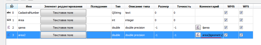

просто нужно добавить в QGIS кадастровую МСК в которой вам даны площади - и QGIS даст вам туже самую площадь

как надо, если установлена правильная СК

После "создания" МСК и загрузки "всего" в этой системе площадь начала считаться так как нужно! Все заработало!!! Благодарю!
