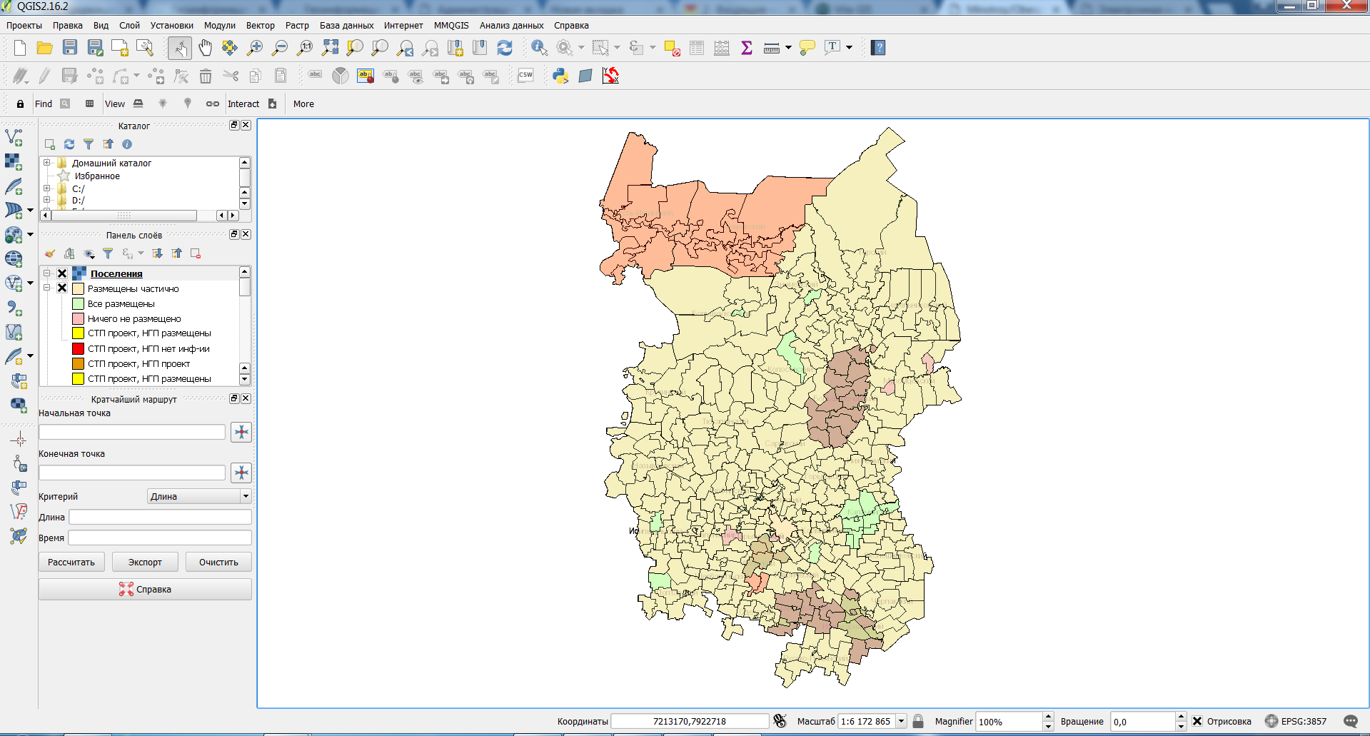

Re: Актуальные граниы муниципальных районов
Сообщение Vadim » 16 мар 2018, 12:38
QGIS сервис хорошо открывает:
