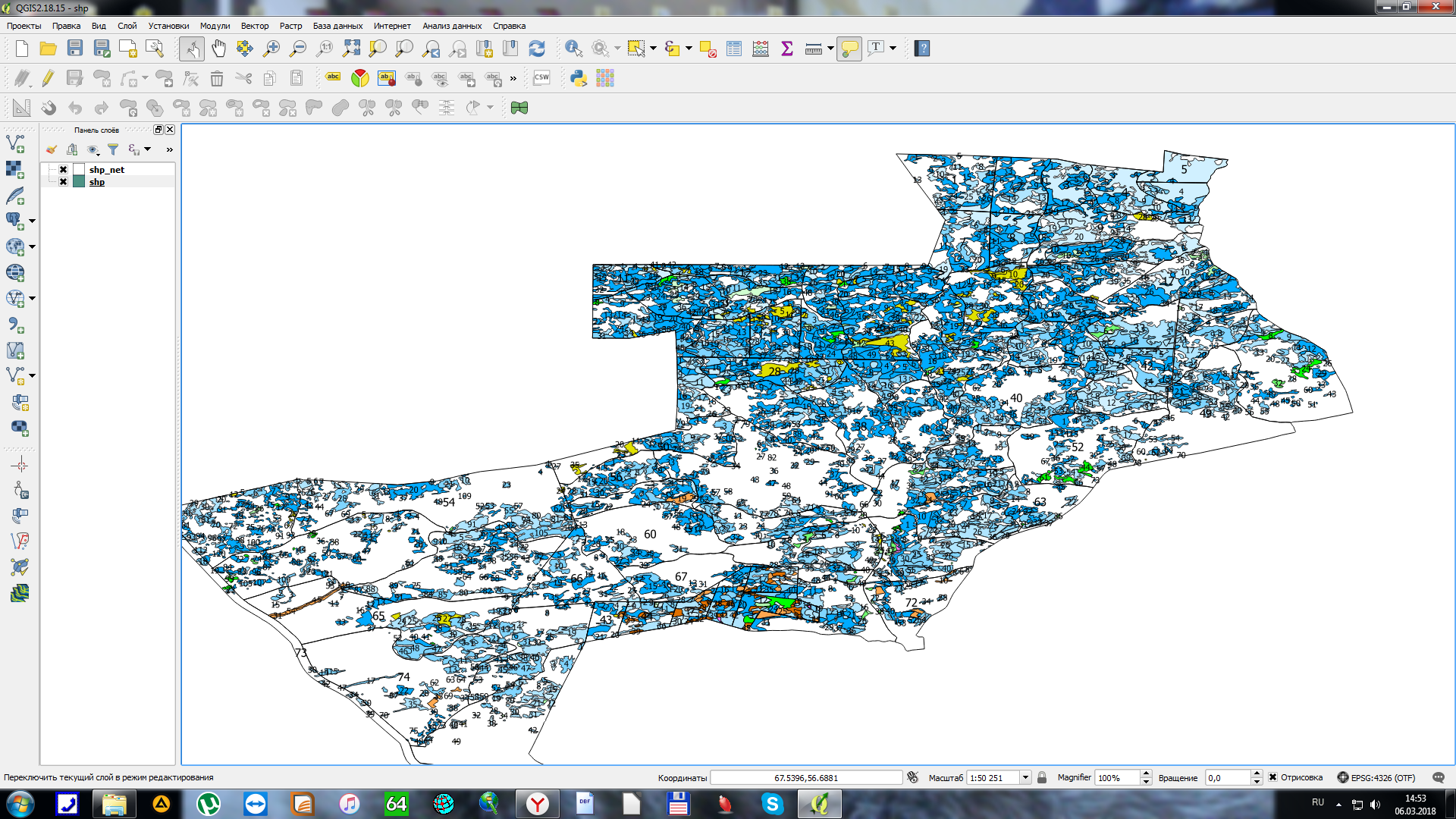

Ну вроде получилось, осталось загрузить в next gis mobile, подскажите, как это можно сделать, при конвертации в GeoJson теряется стиль, проект он тоже не открывает, есть программка Q Field , она открывает проект, но почему то не подписывает полигоны

Т.е. у вас было всего 5 вариантов цвета? Создайте в NGM эти правила и не мучайтесь. Или экспортируйте qgis стиль и заносите его вместе с данными в NextGis Web, правда в этом случае понадобится интернет для работы.
