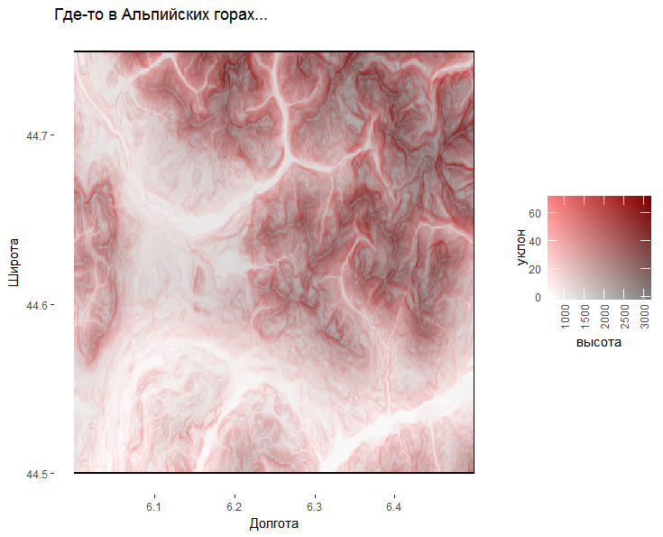

Здравствуйте, имеется 2 растра со значениями(допустим высота и уклон поверхности), как можно их объединить, чтобы можно было раскрасить растр одновременно по двум параметрам, например уклон от белого до красного, а высоту от белого до черного?

1) Растры перегнать и объединить в одну таблицу.
2) Использовать пакет colorplaner для ggplot в R.
library(sp)
library(raster)
library(ggplot2)
library(colorplaner)
dem <- getData('SRTM', lon=5, lat=45)
elev <- crop(dem, extent(6, 6.5, 44.5, 44.75))
slope <- terrain(elev, unit='degrees')
br <- brick(elev, slope)
names(br) <- c('elevation', 'slope')
spdf.br <- as(br, "SpatialPixelsDataFrame")
df.br <- as.data.frame(spdf.br)
ggplot(df.br, aes(x, y, fill=elevation, fill2=slope))+
  geom_tile()+
  scale_x_continuous(breaks=seq(6.1, 6.4, .1))+
  scale_y_continuous(breaks=seq(44.5, 44.7, .1))+
  scale_fill_colorplane(name='',
                        color_projection = interpolate_projection,
                        zero_color = "white",
                        horizontal_color = "black",
                        vertical_color = "red",
                        axis_title='высота',
                        axis_title_y='уклон')+
  theme(panel.backgroun=element_blank())+
  guides(fill=guide_colorplane(
    label.y.theme=theme_gray(),
    label.theme=element_text(angle=90, vjust=0.5)))+
  labs(x='Долгота', y='Широта', title='Где-то в Альпийских горах...')

Добавил решение в R.
