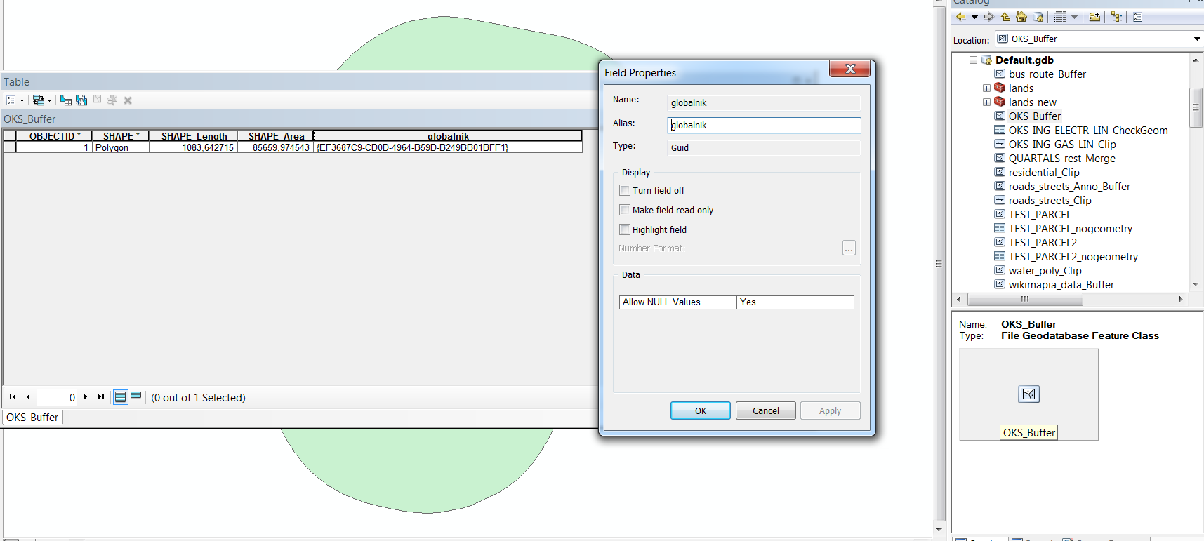

Как я понимаю, этот UUID ссылается на системный реестр.
В ArcGIS можно посчитать по питону:
#Pre-Logic Script Code:
#Code:
def ID():
import uuid
return '{' + str(uuid.uuid4()) + '}'
#Code:
ID()
https://support.esri.com/en/technical-article/000011677
