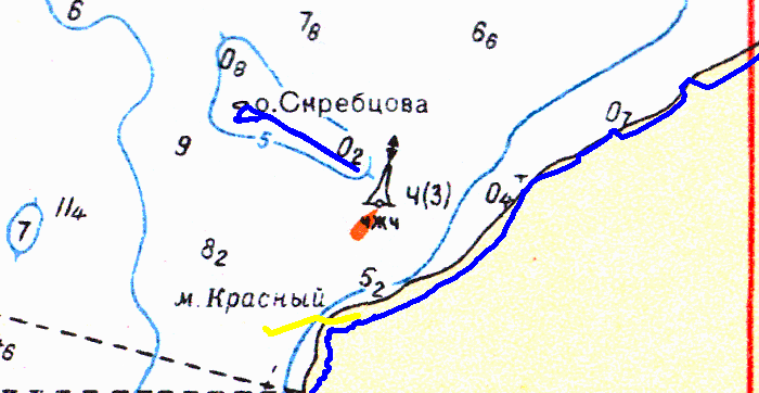

Уважаемые форумчане, стыдно спрашивать, но приходится.
У меня есть морская навигационная карта. Как ее правильно привязать в GlobalMapper-e, какой датум при привязке выбрать, чтобы потом можно было накладывать треки из GPS-ки (WGS84)
Это собственно карта
Это результат привязки
Выше представлены мои эксперименты в программе GlobalMapper. Синим показана береговая черта с GoogleEarth, а желтым мой трек, который я записал по морю.

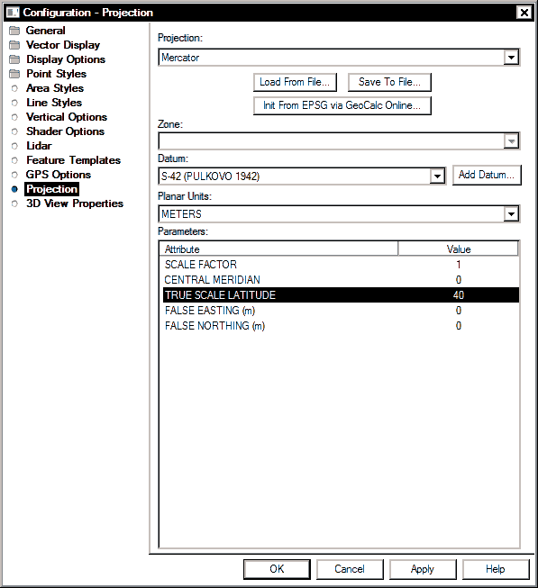

Сообщение Игорь Белов » 20 фев 2018, 11:15
Проекция Меркатора на датуме Пулково 1942, параллель истинного масштаба 40°.

Re: Как правильно привязать морскую карту
Сообщение womak » 21 фев 2018, 09:52
Спасибо, Игорь Белов, за ответ.

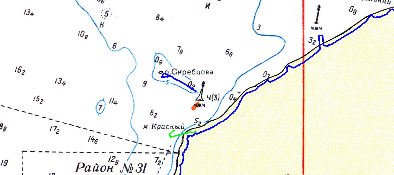

Если я правильно понял, нужно было зайти в настройки проекции, выбрать датум S-42 (Pulkovo 1942) и заменить метод Position Vector transformation на Coordinate Frame Rotation
Новый вариант карты
Карта II.png (44.42 КБ) 2994 просмотра
После выполненных действий карта привязалась лучше, но смещение все еще остается.

Сообщение trir » 21 фев 2018, 09:58
это 1:100000 - лучше не будет
