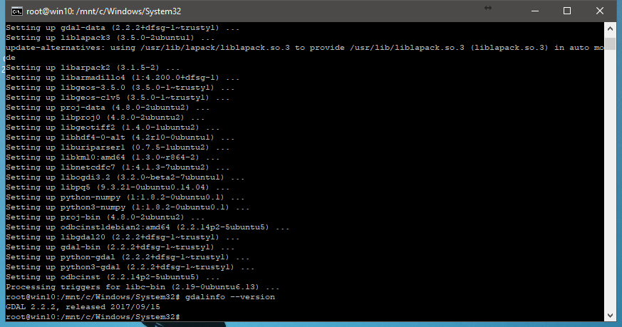

Сообщение jerry-maori » 20 фев 2018, 19:52
Screenshot 2018-02-20 19.50.28.png (52.58 КБ) 21252 просмотра
Linux win10 4.4.0-43-Microsoft #1-Microsoft Wed Dec 31 14:42:53 PST 2014 x86_64 x86_64 x86_64 GNU/Linux
Проверил на Win10 -- Ну оно поставилось;)
Но как с этим GDAL общаться -- чой-то я пока хз...
