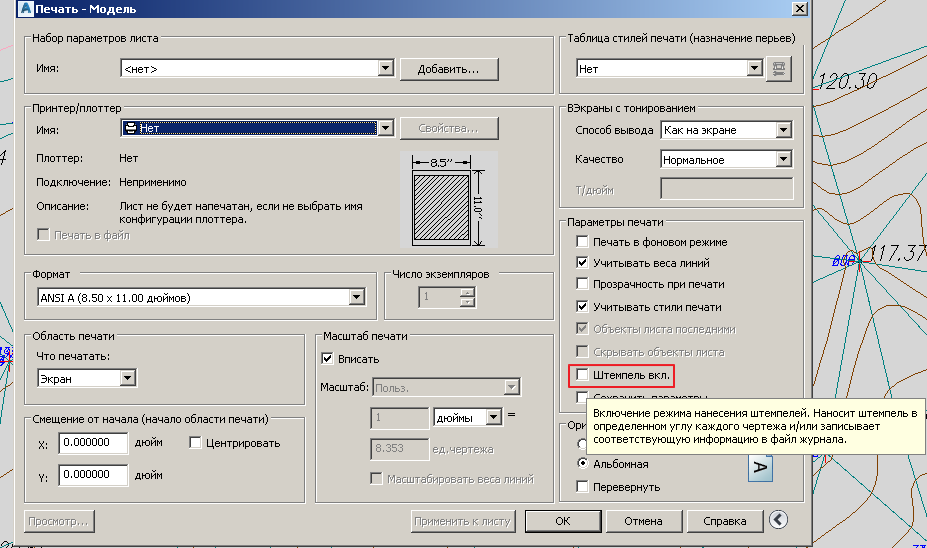

О
Andrey1 писал(а):
19 фев 2018, 08:11
Как сделать так, чтобы имя пользователя (last saved by) не сохранялось в документе DWG?
Отключить эту галку:
Image 002.png (31.66 КБ) 17761 просмотр
Сообщения: 5366
Re: Как убрать имя пользователя из свойств чертежа
Сообщение trir » 19 фев 2018, 10:56
никак,
не влияет

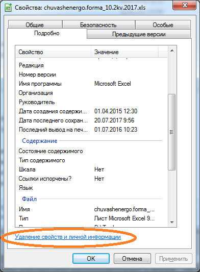

А если так?
Сообщения: 5366
Сообщение trir » 19 фев 2018, 11:05
1. Ничего не делает
2. Влияет только на метаданные файла, last saved by - хранится внутри
