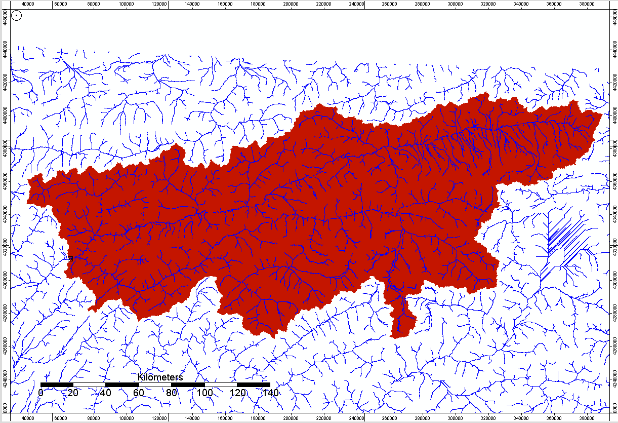

Сейчас работаю с 90-метровым рельефом среднего Енисея. Получается не очень. Надо разбираться.
Не очень получается то, что Accumulation, во-первых, делает отдельную реку на водохранилище, текущую в другую сторону конечно же (может быть, это частично решается наложением темы озера), во-вторых, много спрямлённых участков, рассчитанных по низменностям. Выкладываю пока что результаты и пробую дальше менять параметры.
https://www.dropbox.com/s/qb0ejqt9lyycs ... y.zip?dl=0 здесь рабочие файлы.
А вот что с реками.
А вот что с реками.
