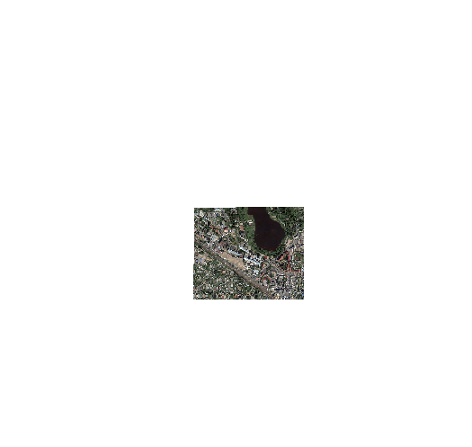

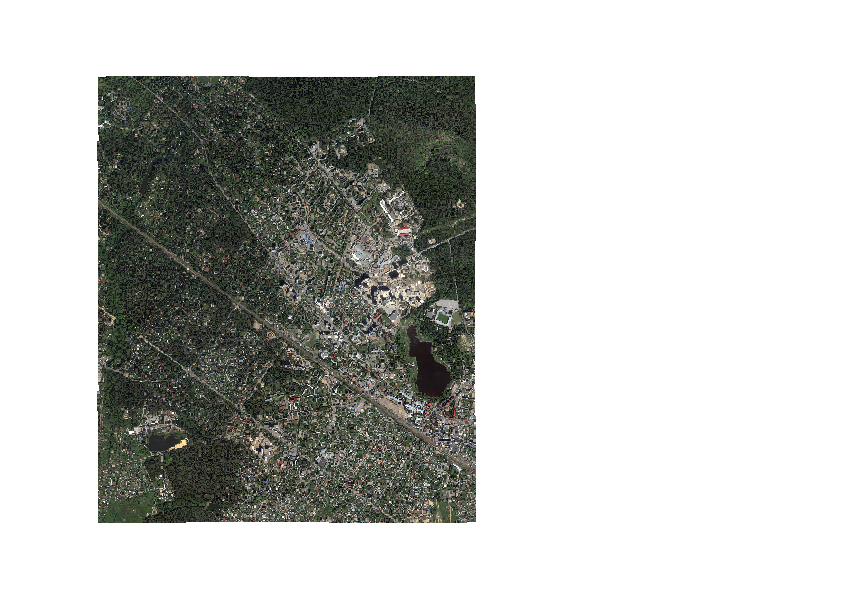

Почему при обрезке растра размер файла не изменяется.
Возможно ли уменьшить размер файла tif ели он привязан по координатам.
До обрезки
Размеры 2 файлов
после обрезки

У QGIS в меню "Растр - извлечение - обрезка" есть две опции: обрезать по экстенту, указанному на карте, и обрезать по векторному слою-маске. Парадоксально, но в первом случае QGIS "физически" обрезает растр, изменяя его размер, а во втором просто записывает NODATA во все ячейки растра, не попадающие под маску. Следовательно, размер растра сам по себе не меняется. Выяснено эмпирически
Потому что нужно просто нажать на галочку "Crop the extent of the target dataset to the extent of the cutline" (или вручную добавить в команду gdal параметр -crop_to_cutline)
