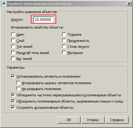

Не указана, к сожалению, версия программы. Если не из ранних, то возможно устроит команда ПОДЧИСТИТЬ, с настройкой "допуска". Если более ранняя, то команда overkill из пакета Express Tools.
Image 1.png (8.34 КБ) 72951 просмотр
Пример обработки исходного файла.rar
(378.65 КБ) 798 скачиваний

sergtor писал(а): ↑30 янв 2018, 20:09Не указана, к сожалению, версия программы. Если не из ранних, то возможно устроит команда ПОДЧИСТИТЬ, с настройкой "допуска". Если более ранняя, то команда overkill из пакета Express Tools.
Все это я пробовал, но добиться результата у меня не получилось, по причине того что точки и текст никак не связаны и размещены в разных слоях, тем более количество подписей меньше чем самих точек. По этому я очистил через MAPCLEAN точки с нужным мне допуском и возникла необходимость их подписать. Я нашел только один способ это сделать, через FIELD, но это не практично. Возможно вы знаете как оптом подписать все точки?

bugmenot писал(а): ↑30 янв 2018, 21:00 Возможно вы знаете как оптом подписать все точки?
Я же приложил к сообщению архив (Пример обработки исходного файла). Там набор программ и в файле *.pdf все пошагово описано.
