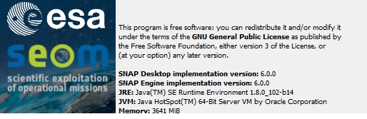

Приветствую.
Имеется SNAP (sentinel application platform) версии 6.0.0 на win8 64:
При открытии любого из каналов .tiff (File -> Open Product) данные без проблем отображаются в окне слева (Product Explorer), т е ожно посмотреть метаданные и тд, а вот при открытии растра вылетает :

Если ява 9, то попробовать 8.
Crackfox
Сообщения: 131
Зарегистрирован: 02 мар 2016, 20:29
Репутация: 17
Ваше звание: разрядник
Re: Ошибка при открытии растра в SNAP
Сообщение Crackfox » 19 янв 2018, 12:14
freeExec писал(а):
19 янв 2018, 12:04
Если ява 9
если 8, то наоборот? т.к. стоит 8 ая
