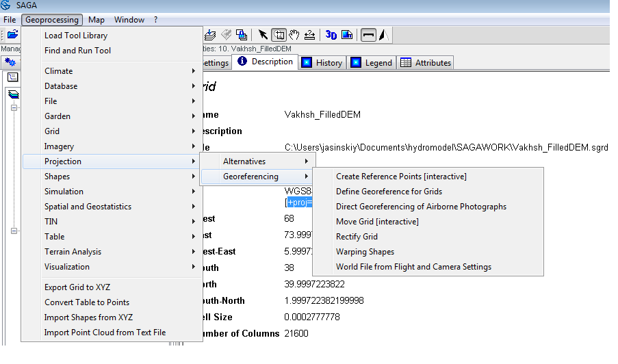

У меня нет такого...
- saga 2.png (37.22 КБ) 23930 просмотров
Что написал - то написал!

Re: Гидрологическая обработка рельфа
Версия 6.2.0?
QGIS не стоит?Очень не хочется ставить сейчас gdal

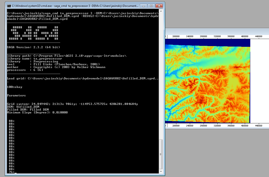

Пока что обрабатываю перепроецированный растр (уже несколько часов кажется).
Переконвертировал с помощью GDAL в grd, единицы нормальные, сделал из него sgrd, если уж SAGA так их любит.
Я уж подумал, может nodata мешает? Правда я взял метод Planchon, Darboux, как в вебинаре. До этого использовал Wang&Liu
Вот что происходит:
Вот что происходит:
Вы похоже с разрешением 10 метров или типа того наинтерполировали, это перебор. У SRTM порядка 50 метров нужно ставить ...
