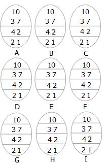

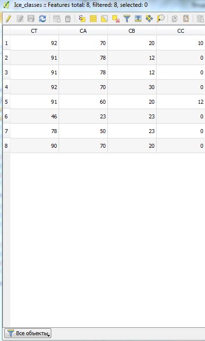

В макете карты есть текст (текстовые поля), который автоматически должен заполняться по мере заполнения таблицы атрибутов для определённого слоя. В режиме макета карты, в свойствах текста есть кнопка "вставить выражение". Как правильно ввести выражение и какую функцию использовать?
Фрагмент таблицы атрибутов приложил.

Что мешает просто вставить таблицу атрибутов вашего слоя?

Дело в том, что в таблице атрибутов должны быть собственные значения.
В макете карты эти значения должны быть в отдельных текстовых полях.
Кроме того, значение поля CT (например 92), должно отображаться в макете карты в текстовом поле, как 10. Т.е. 92=10 и т.д.

Прошу прощения, может не совсем понял, - у Вас многоэтажная дробь возле буковок это в итоге надписи к объектам карты? Если так, то все делается во встроенном калькуляторе надписей в свойствах слоя и очень просто. Или как-то по другому?
