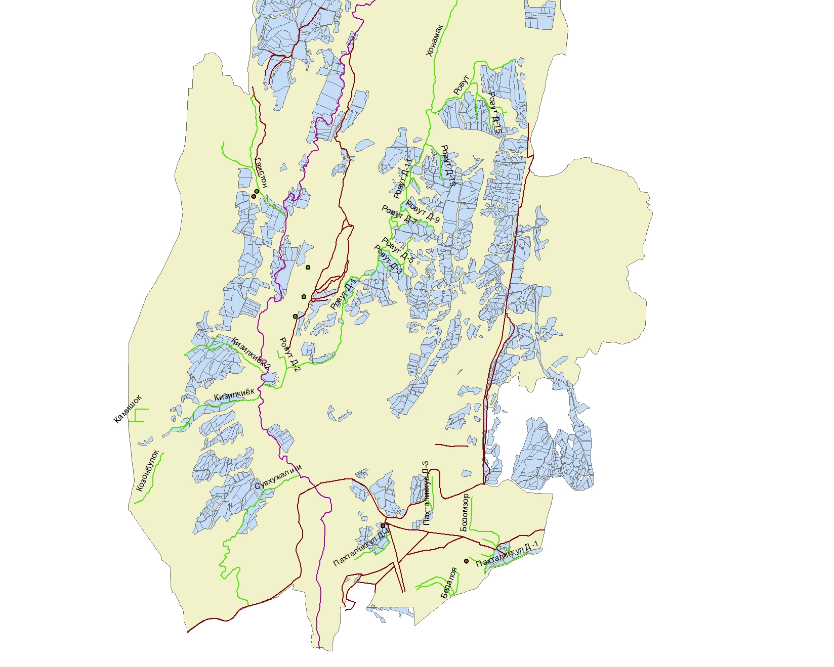

Здравствуйте, уважаемые форумчане. Есть небольшая проблема с многостраничной компоновкой. Объясните пожалуйста как это делать, а то я туплю и не понимаю. Как следствие не могу напечатать листы из ArcGis 10.2.2.
И так я имею обрисованную карту местности. на ней нанесены ирригационные объекты (каналы и коллекторы) и полигоны наблюдаемых земель. Цель напечатать карту этого района в масштабе 1:10 000 дабы все названия объектов были видны. Объекты имеются от 50 метров до 100 км.
Без названия.jpg (761.6 КБ) 3483 просмотра
на листы размера А1 всё это добро не лезет. Попытался использовать многостраничнцю компоновку, но тут столкнулся с проблемой. При включении многостраничной компоновке нужен обязательно слой по которому она будет разбивать. Но не один из слоёв которые у меня есть для этого не подходят. Размер колхоза всегда больше 2-х листов, а если выбрать оросители, то листов получается слишком много причём многие из них повторяющиеся.
Покажите пожалуйста как это исправить.

делаете shape grid, который по сути будет отражать границы того, что ляжет в каждый слой уже бумажного атласа.
fishnet вроде называется инструмент

Для этого вам нужно создать слой по которому будет формироваться компановка.
http://desktop.arcgis.com/ru/arcmap/10. ... atures.htm
