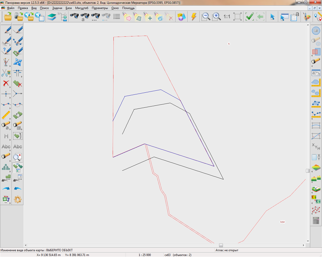

crashkkm писал(а): 08 янв 2018, 16:27В итоге со включенным кадастром вижу расхождение нижних угловых точек, но пропорции полигона верные
Если имеется в виду публичная кадастровая карта - возможно все у Вас нормально. Бывает, что на самой карте участки отображаются со сдвигом.
Но, по всей видимости, у Вас геодезические координаты на эллипсоиде Красовского, а Вы их обрабатывете как WGS84.
Вот что у меня получилось по Вашим координатам:
Красная линия - кадастровая карта;
Черная линия - обработано как WGS84
Синяя линия - обработано как с Красовского
crashkkm
Сообщения: 147
Зарегистрирован: 17 окт 2016, 16:37
Репутация: 15
Re: Перевод координат в 1963
Сообщение crashkkm »
Да, я изначально неверно пересчитал и наложил координаты, поэтому преобразования датума не помогали. Сейчас разобрался, спасибо
