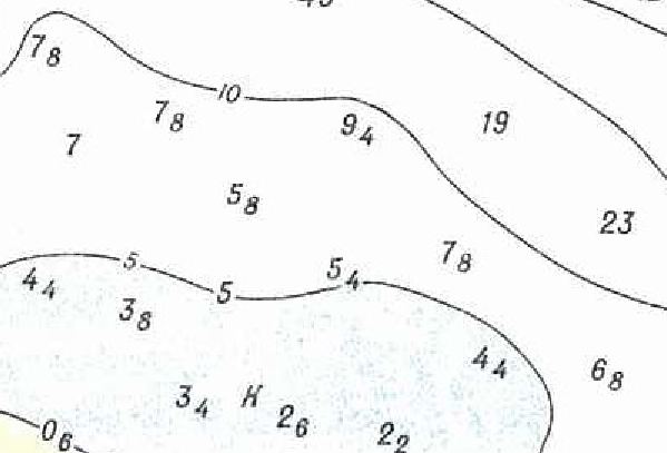

Здравствуйте Уважаемые. Подскажите, кто знает что за странное обозначение глубин принято на лоцманских картах. Рядом с отметкой глубины стоит еще одна цифра шрифтом поменьше. Как это понимать, какую отметку брать за истину??? В конечном итоге я собираюсь добавить эти отметки для корректировки ЦМР.
- пример.jpg (26.3 КБ) 22265 просмотров

Десятые доли метра.

Спасибо за ответ. Не могли бы вы дать ссылку на документ, где можно найти этому подтверждение??ErnieBoyd писал(а):Десятые доли метра.

До сих пор никто не дал ответ, но если вдруг кому-то это пригодится:kazakov.gis писал(а): ↑30 май 2016, 09:35Спасибо за ответ. Не могли бы вы дать ссылку на документ, где можно найти этому подтверждение??
был такой документ, назывался "Условные знаки морских карт и карт внутренних водных путей". Скан можно посмотреть здесь.
Еще для векторизации изобат и отметок глубин может пригодиться следующее: "Положению отметки глубины на карте соответствует центр площади, занимаемой числом, выражающим глубину, а отметки глубины с дробной частью – центр площади целого числа.
