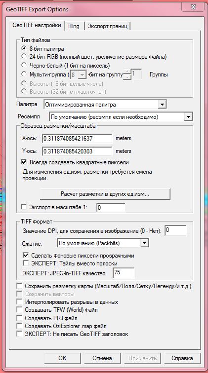

В одном случае tif изначально с прозрачным фоном, в другом по вашему совету сделал фон прозрачным, но при сохранении в любом случае сохраняется фон карты и соответственно geotif не прозрачный. Что с этим делать, не понимаю. Сохраняю со следующими параметрами:
- Снимок12345.JPG (81.74 КБ) 27129 просмотров
- Сообщения: 3321
Re: Не могу получить прозрачный фон Geotiff.
При экспорте прозрачные области, естественно, заливаются фоновым цветом рабочего пространства GM. Но в самом файле они должны быть при этом помечены, как прозрачные. Если открывать файл в какой-нибудь смотрелке, которая не поддерживает прозрачность, она покажет поля цвета фона. Но при загрузке обратно в GM ключевой прозрачный цвет будет использован.
