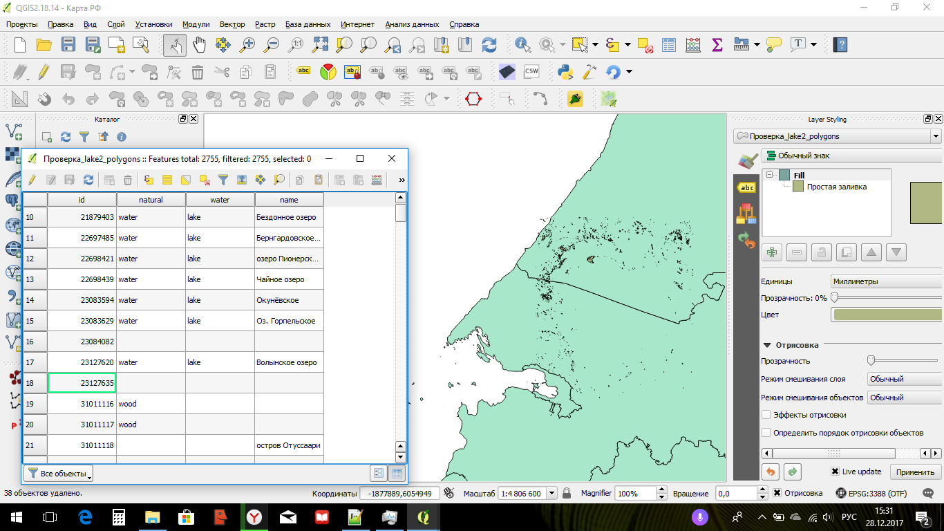

pavel_surkov
- Сообщения: 4
- Зарегистрирован: 06 сен 2016, 11:35
Re: Вырезка озёр из дампа OSM программой osmfilter
Пробовал, работает лучше, быстрее, но все равно не так как надо.
Вот, что получается после фильтрации: А Ладожского озера все равно нет.
Скачал эту область с market.trimbledata.com в формате SHP.
В слое natural_polygon_polygon оно есть, помечено тэгом natural=water water=lake.
