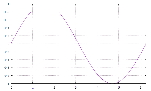

Вы желаете странного. Вот модельный профиль поля NDVI в Вашей интерпретации:
Ни о каком интерполировании не может быть и речи, вместо дырок должны быть значения 0,8. Выше freeExec уже озвучил эту простую истину.
И задача в случае Landsat 7 по сути совершенно другая.
