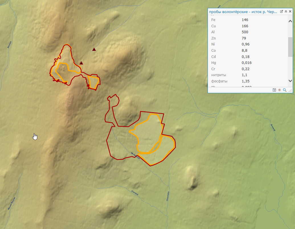

друзья, требуется помощь коллективного разума

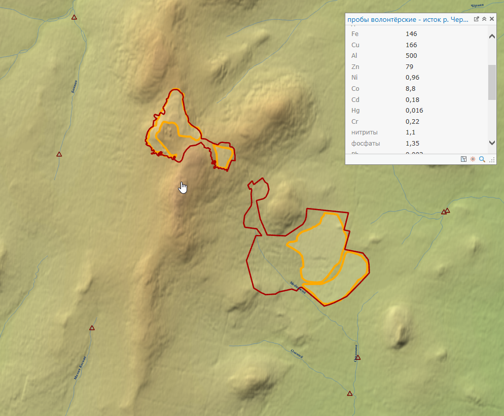

у нас есть слои: контура карьеров, контура отвалов, ЦМР, смоделированные по ней водотоки и данные проб на водотоках (см. скриншот). Пробы будут браться и на других водотоках (скриншот 2)
Отвалы токсичные и без очистных, подотвальные воды сбрасываются прямо во все стороны. Нужно сделать карту, как концентрация металлов и кислоты будет меняться ниже по водотокам, ведь наверняка это в первом приближении функция рельефа. Из софта аркгис, некстгис и сага

сейчас пока хотя бы реки надо посмотреть, с почвами там вообще швах, еще и карст к тому же

если коротко, то это не так. Если более длинно, то нужна консультация гидрогеолога, знающего местность, чтобы хотя-бы примерно оценить, куда что девается (обычно почти все уходит в почву, особенно если там нет гидроизоляции).
Если что-то делать, то при преимущественно подземном загрязнении нужен гидрогеолог и программа MODFLOW, если имеется значительный поверхностный сток, то программа GSFLOW. В обоих случаях нажиманием кнопок не обойтись.
Если учитывать только поверхностный сток, то нужно хотя-бы прикинуть связывание химии почвой (через kd), и разбавление в реке (нужна оценка подземного и поверхностного питания). Кнопок нет, тут работать нужно - ищите гидрогеологов.

самоуничтожился ответ, в общем, спасибо всем за источники карт и Гамму за совет о гидрогеологах. Там, боюсь, все очень сложно для такого моделирования, но нельзя ли не моделировать, а отобрать пробы каким-то шагом от истоков к устьям и потом это показать? то есть было столько, стало столько, красим реку градиентом
