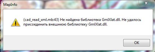

Уважаемые форумчане, помогите мне с такой проблемой: при попытке подключить в MapInfo Professional 11.5 программу MapCAD выскакивает ошибка (на картинке). Файл GmlXlat.dll как и положено располагается в папке C:\Program Files\MapInfo\Professional115\GmlXlat.dll.
Пробовал даже заменять его аналогичным файлом с другой машины - безрезультатно!
Windows 7 x86

Со всеми этими чудесами помогает ProcMon, чтобы посмотреть где он и что за файлы пытается открыть. А у вас наверняка не хватает каких-то зависимостей уже для самого GmXlat.

Попробуйте запустить MapInfo в режиме администратора, если не боитесь. Пройдет ошибка ил нет? И вы не написали переустанавливали ли MapInfo после появления такого сообщения или нет. Это что первый запуск на новой машине?

Пробовал запускать в режиме администратора - то же самое. MapInfo переустанавливал - не помогло. До этого на этой машине в MapInfo работали долго, но MapCAD не запускали, при первом запуске MapCAD возникла ошибка!

Есть у меня подозрение, что что-то на вашей машине убивает часть библиотек MapCAD. И в вашем дистрибутиве MapInfo не хватает каких то частей. Попробуйте взять другой дистрибутив MapInfo.

На других машинах тот же дистрибутив работает нормально.
