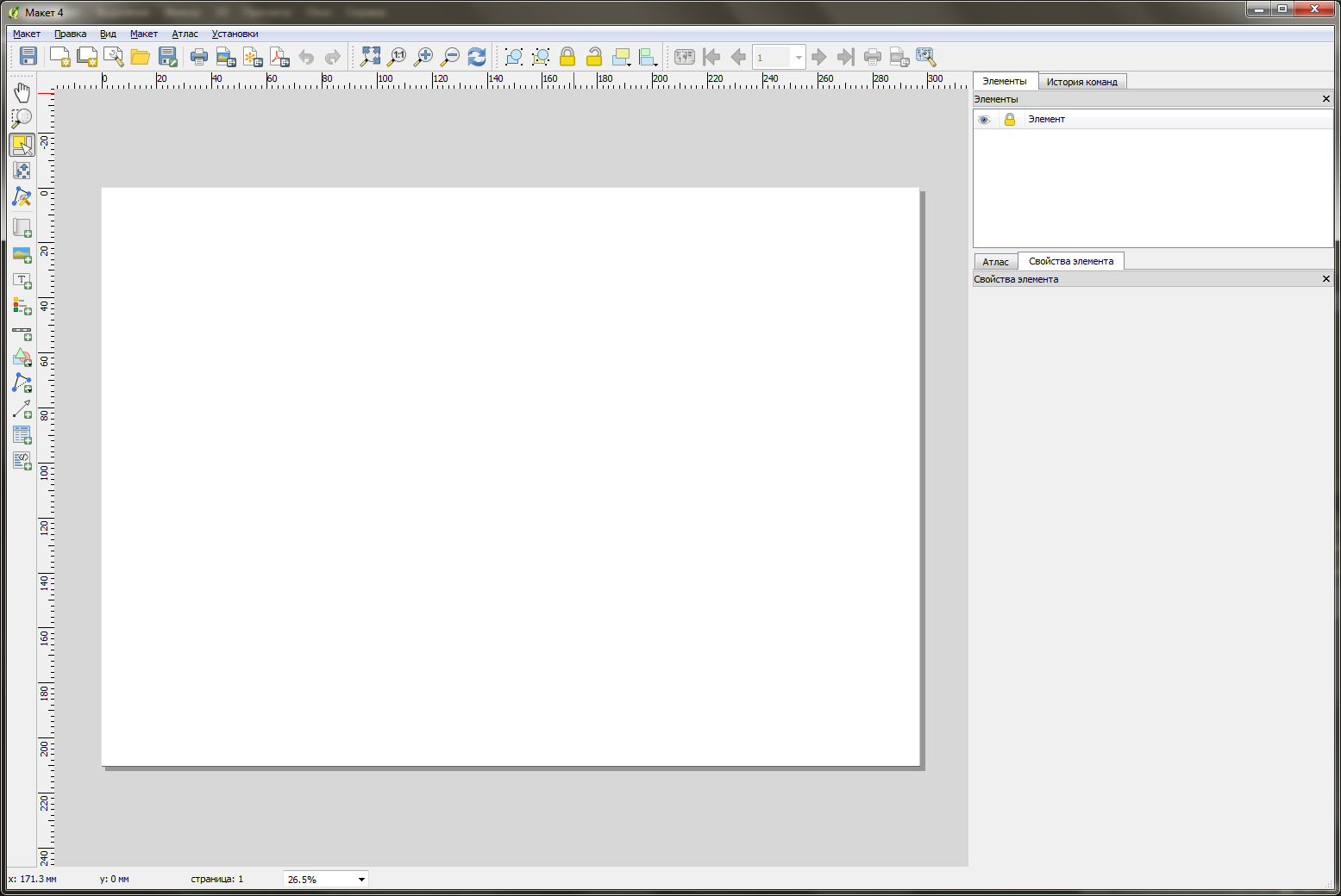

Привет всем, не могу выставить размер макета в QGIS
Пытаюсь через параметры страницы - но сам макет не изменяется

Скриншот в студию!

Вот видно что размеры макета - А4, пытаюсь изменить параметры в меню/Параметры страницы - ничего не выходит (Принтер настроен корректно)

Привет, DanielDem! Команда Макет/Параметры страницы определяет как макет будет печататься. А вам очевидно нужно для начала задать его внешний вид. Для этого служит панель Макет, которая у всех находится рядом с панелями Атлас и Свойства элемента. Но у вас она закрыта. Чтобы вернуть её выполните команду Вид/Панели/Макет. А там всё понятно, разберётесь

Спасибо большое, все получилось!
