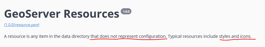

ryabserg писал(а): ↑20 дек 2017, 15:21не разобрался пока
/resource/ - отвечает за иконки и стили.
Вот тут, вроде, достаточно понятно описано всё.
пруф
пруф
