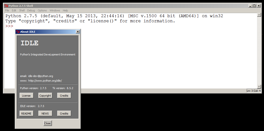

Хочу писать скрипты используя стандартный интерпретатор python. Для этого нужен файл "pythonw.exe".
Как следует из bat файла расположенного в "C:\NextGIS\lib\Python27\idlelib\idle.bat" - "pythonw.exe" должен где-то существовать, но его нет, есть только "python.exe".
Как решить данный вопрос?
P.S. При запуске "C:\NextGIS\bin\ngqgis.exe" работает консоль, но она неудобная, например, при запуске скрипта не выводятся команды "print".

Как в нём скрипт писать? Это неудобно. Можно как-то установить вот такой IDLE отдельно?
