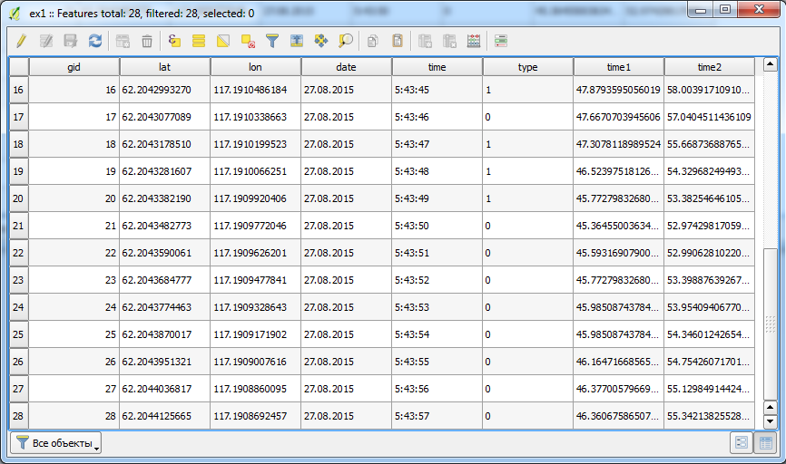

пока что запилил модуль к qgis для загрузки csv файлов в postgis
как сделать кнопку в окне qgis, чтобы пользователь выбирал нужные столбцы из атрибутивной таблицы для вычисления (+ еще вводил свои переменные в диалоговое окно) и в итоге получал некий график
