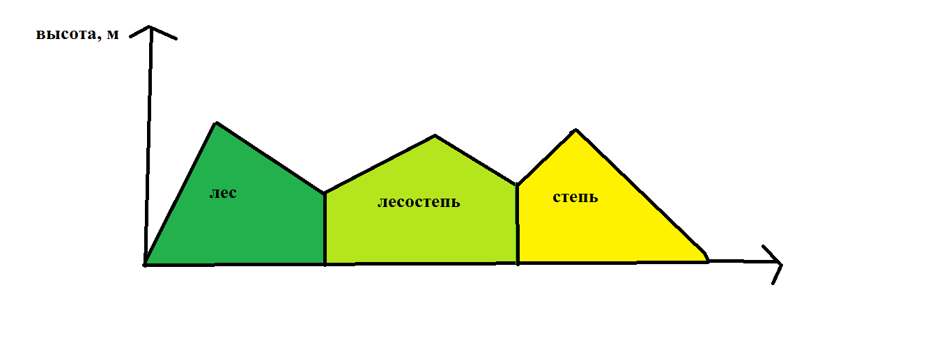

Есть шейп-файл с полигонами, которые обозначают ландшафты на местности (в атрибутивной таблице их описание) и есть GPS-трек в виде линии. Стоит задача по нему и шейп-файлу построить ландшафтный профиль, где на основе GPS-трека будет построена кривая высот, а на основе шейп-файла - изображение ландшафтов в виде отрезков под кривой. Хотелось бы узнать, возможно ли такое сделать в АркГис? К посту прикреплена иллюстарция, в которой показано, как это должно выглядеть приблизительно (прошу прощение за детский стиль графики).

я бы перегнал всё в трехмерную полилинию по ЦМР - получилась бы сама линия профиля. Потом пересечь её с полигонами ландшафтов и побить на кусочки - получится много отдельных полилиний с признаком ландшафта. Сами полигончики скорее всего придётся делать питоном или допиливанием текстовых данных.
