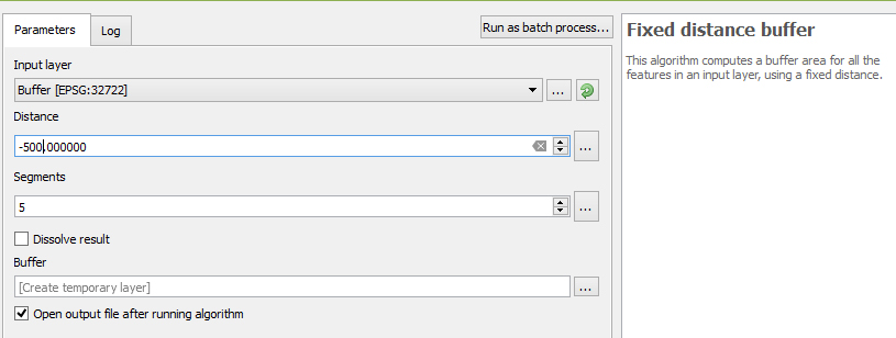

Я пробую с Vector > Geoprecessing Tool > Fixed Distance buffer. Задаю там отрицательную дистанцию (-500) и 5 секторов. Он строит 1 буфер. Почему один? Все (проект и тестовый полигон - в UTM 22s)
Настройки как на картинке. Строю для тестового объекта как в приложении (1 круг). Как сделать так, чтобы для тестового круга построить внутренние буферные зоны-бублики с дистанцией 500 м от внешних границ до центра?

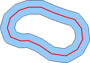

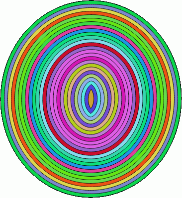

Извлекли контур полигона из Circle1test в линию outline:
[Vector] → [Geometry Tools] → [Polygons to lines]
Скопировали в тот же слой ещё 25 копий линии. Обновили поле Radius_m по формуле:
13000 - $id * 500
Вокруг outline создали слой буферов buf с радиусами из поля Radius_m:
[Vector] → [Geoprocessing Tools] → [Variable distance buffer]

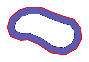

Обрезали buf по границе Circle1test:
[Vector] → [Geoprocessing Tools] → [Clip]
Результат в слое inner_buf.
Multi Ring Buffer создаёт сразу много буферных зон, так что не надо возиться с копиями линий. Кроме того, позволяет создавать как собственно буферы (Central), так и концентрические полосы (Sequential). Отрицательные радиусы не принимает.

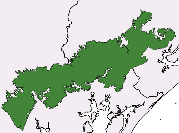

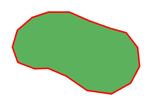

Настоящие полигоны как раз сверх негладкие. Как на картинке внизу. Тогда какой сегмент нужен? Я поняла, что чем он больше, тем больше идет приближение. Но вот принцип пока не понимаю. То есть почему вообще этот параметр надо указывать, почем он не один для всех буферов? Ну ладно. Буду ставить 5.
Обработка слоем (сразу много фрагментов) затруднена тем, что они ж все разной площади, то есть разное будет и число внутренних полигонов.
В общем - буду сейчас по всякому пытаться. И после наработанный способ в теме опишу.
От идеи только круга (что изначално было наибольшей вписанной в каждый фрагмент окружностью) я откаказалась. Градиент параметра (профиль) нужно считать по всему полигону - двигаясь от границ к его осевой центральной линии.
Вот от этого такая технология - строить концентрические буферные зоны от границ фрагмента к его центральной оси. По каждому "бублику" зональной статистикой брать среднее и медиану подстилающего растра (искомые параметры растительности - ndvi и ряд других). И уже потом (по этим буферным зонам) строить обычный профиль (в каждой зоне - одна точка).
