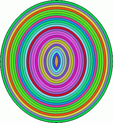

Как в QGIS сделать буферные зоны на внутренней стороне полигона

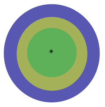

Как в QGIS для выпуклого полигона (например, круга) построить буферные зоны в виде полигональных объектов «бублик», но сделать это от границы исходного полигона ВНУТРЬ.
Почему-то простые плагины, которые строят буфер, строят его только на внешней стороне – вокруг исходного полигона. А мне надо построить внутрь – от исходного контура (окружности) внутрь с заданной дистанцией до самого центра. Примерно как на картинке.
Вообще, итоговая задача построить профиль по полигону, но не единичный, а осредненный (зональной статистикой). То есть с каким-то шагом от границ круга (в общем случае - любого выпуклого полигона) к его центру сделать бублико образные полигоны, по которым посчитать Mean, Mediana подстилающего растра. Мне кажется, что идеально – построить внутренние буферные зоны. Но пока не нашла возможности их построить.

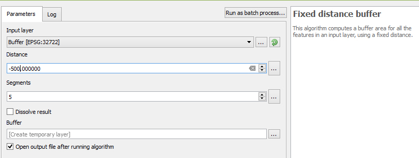

Я пробую с Vector > Geoprecessing Tool > Fixed Distance buffer. Задаю там отрицательную дистанцию (-500) и 5 секторов. Он строит 1 буфер. Почему один? Все (проект и тестовый полигон - в UTM 22s)Andrey Naumkin писал(а): ↑15 дек 2017, 03:49Нужно сделать буфер с отрицательным значением.
Если нужна именно буферная зона границы полигона, то преобразовать полигоны в линии и построить буфер этих линий.
Настройки как на картинке. Строю для тестового объекта как в приложении (1 круг). Как сделать так, чтобы для тестового круга построить внутренние буферные зоны-бублики с дистанцией 500 м от внешних границ до центра?
Другие плагины тоже пробовала - не получилось.
В плагине Multi ring buffer нет возможности задать отрицательное значение дистанции, Multi-distance buffer – вообще не понятно как работает. Вписать отрицательную дистанцию можно, но он у меня ничего не строит (при нажатии на ОК ничего не дает – может быть не разобралась с настройками). Еще и другие плагины с буферами использовала – тоже без резрезультатно.
Может подскажите, что нужно сделать? В Fixed Distance buffer или еще где-то?
Нет, мне не нужны линии буферов. Только сами "бублики" как полигональные объекты.
- Fixed-Distance-buffer.jpg (80.39 КБ) 14969 просмотров

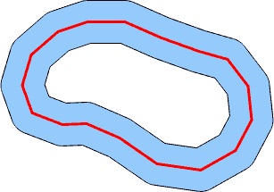

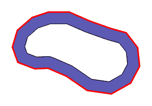

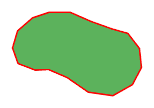

- преобразуем круги в окружности;
- вокруг окружностей строим буферы;
- вырезаем внутренние части буферов кругами, инструмент Clip.

Исходные круги превращаются в окружности инструментом "Polygons to lines".
Как построить внутренний буфер просто, не знаю.
Способ работает для любых полигонов:Natalia Novoselova писал(а): ↑15 дек 2017, 09:03окружность - только пример (хотя в моем случае он нужен прямо). Но вообще нужно научиться строить внутренний буфер для любого полигона.

Извлекли контур полигона из Circle1test в линию outline:
[Vector] → [Geometry Tools] → [Polygons to lines]
Скопировали в тот же слой ещё 25 копий линии. Обновили поле Radius_m по формуле:
13000 - $id * 500
Вокруг outline создали слой буферов buf с радиусами из поля Radius_m:
[Vector] → [Geoprocessing Tools] → [Variable distance buffer]
Обрезали buf по границе Circle1test:
[Vector] → [Geoprocessing Tools] → [Clip]
Результат в слое inner_buf.
Multi Ring Buffer создаёт сразу много буферных зон, так что не надо возиться с копиями линий. Кроме того, позволяет создавать как собственно буферы (Central), так и концентрические полосы (Sequential). Отрицательные радиусы не принимает.
13000 - $id * 500

Стоп. Забудьте про формулы, используйте плагин Multi Ring Buffer. Вот так:
А число сегментов ставьте не больше пяти. Если все Ваши полигоны такие сверхгладкие, как Circle1test, этого и так будет слишком много.
Нет, неправильно. В формуле радиус не окружности, а буфера, так что формула работает для полигонов произвольной формы…
- извлечь контур полигона;
- создать буферы плагином;
- обрезать по границе полигона.

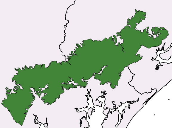

- Natalia Novoselova
- Сообщения: 3020
- Репутация: 69
- Ваше звание: Лиса
- Откуда: **
Re: Как в QGIS сделать буферные зоны на внутренней стороне полигона
Настоящие полигоны как раз сверх негладкие. Как на картинке внизу. Тогда какой сегмент нужен? Я поняла, что чем он больше, тем больше идет приближение. Но вот принцип пока не понимаю. То есть почему вообще этот параметр надо указывать, почем он не один для всех буферов? Ну ладно. Буду ставить 5.Игорь Белов писал(а): ↑15 дек 2017, 18:30А число сегментов ставьте не больше пяти. Если все Ваши полигоны такие сверхгладкие, как Circle1test, этого и так будет слишком много
Обработка слоем (сразу много фрагментов) затруднена тем, что они ж все разной площади, то есть разное будет и число внутренних полигонов.
В общем - буду сейчас по всякому пытаться. И после наработанный способ в теме опишу.
От идеи только круга (что изначално было наибольшей вписанной в каждый фрагмент окружностью) я откаказалась. Градиент параметра (профиль) нужно считать по всему полигону - двигаясь от границ к его осевой центральной линии.
Вот от этого такая технология - строить концентрические буферные зоны от границ фрагмента к его центральной оси. По каждому "бублику" зональной статистикой брать среднее и медиану подстилающего растра (искомые параметры растительности - ndvi и ряд других). И уже потом (по этим буферным зонам) строить обычный профиль (в каждой зоне - одна точка).
Нужно все это, чтобы понять, что происходит с параметром растительности от границ к центру фрагмента. Чистый профиль (что сначала пробовала) - слишком скачет, нужно осреднение.
