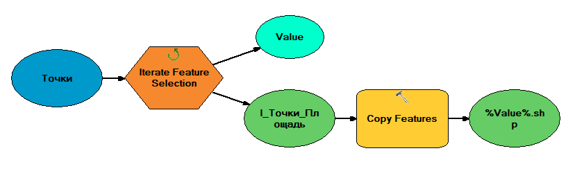

giser
Сообщения: 388
Зарегистрирован: 09 ноя 2012, 09:25
Репутация: 113
Re: Как разбить шейп файл на несколько?
Сообщение giser »
Как я понимаю, поле "Площадь" когда-то уже было заполнено. Теперь на основе него нужно разделить шейп. Предлагаю собрать простую модель в ModelBuilder, состоящую из итератора выборки (указать поле группировки "Площадь") и инструмента "Копировать объекты" (в имя выходного файла включаем переменную (%Value%.shp), отвечающую за уникальность названия выходного шейпа).
