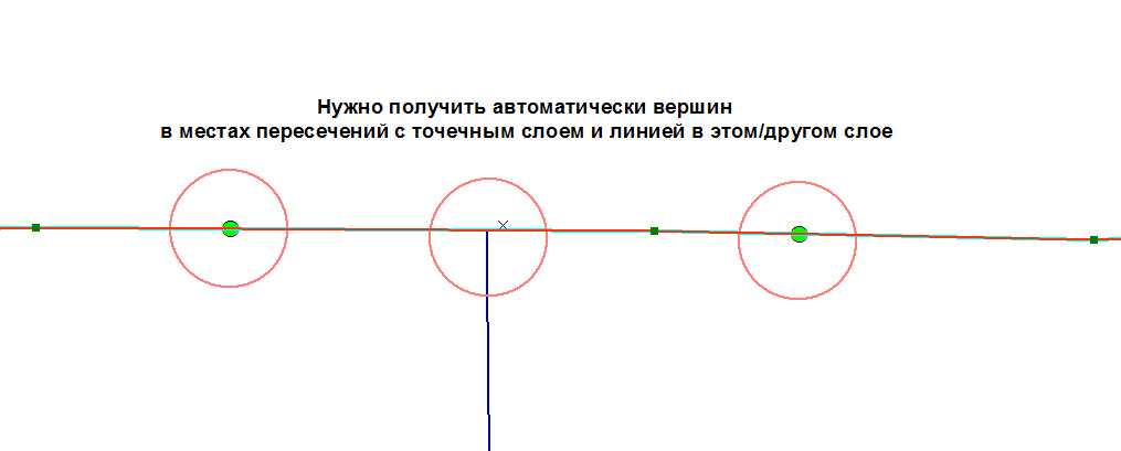

Добрый день. Задавал вопрос в разделе ArcGIS - решение подсказали.
Возможно есть готовые функции в Qgis - столкнулись с тем, что не всегда возможно воспользоваться ArcGIS в работе по ряду обстоятельств.
Имеется линейный shp, вершины линий которого не замыкаются с объектами прочих слоев.
1. На линии расположены точечные объекты (с замыканием).
Задача: добавить на линию вершины в соответствии с расположением точек.
2. В пределах одного линейного слоя в местах стыка линий также отсутствует вершина.
Задача: добавить вершины в местах пересечений/начала.
3. В пределах разных линейны слоев в местах стыка линий отсутствуют вершины
Задача: добавить вершины во всех линейных слоя.
Вторая задача: автоматически для линейных объектов получить точку начала и конца (можно в двух слоях).
Возможно в Qgis существует встроенный функционал?
Спасибо.
PS Заранее приношу извинения, если вопросы простые. Работаю 99% времени в ArcGIS.

- Вершины.jpg (96.2 КБ) 2117 просмотров
