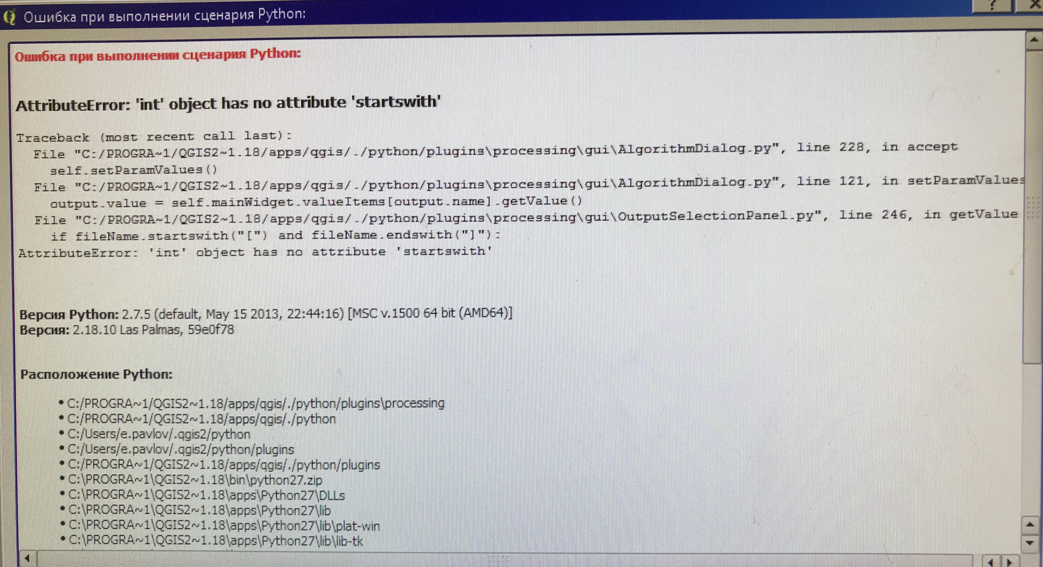

Да, нужно MultiLineString преобразовать в LineString.
Вектор-Обработка геометрии-Разбить составные части:
выдает ошибку AttributeError
Re: Как преобразовать составную геометрию в линию
Сообщение Александр Мурый » 25 окт 2017, 15:02
Другие инструменты из Processing работают? Может быть, нужно обновить сам модуль Processing.

Через "Менеджер модулей".
