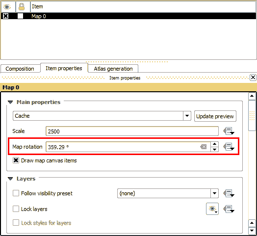

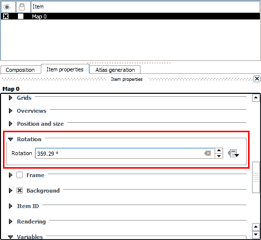

Сообщения: 2243
Re: Функция Rotate
Сообщение Игорь Белов » 09 ноя 2017, 08:12
xtxskif писал(а):
09 ноя 2017, 01:29
можете поподробнее описать как ви реализировали разворот фрейма карты на листе макета
Создаём макет, вставляем карту, в свойствах объекта вводим угол вращения 359.29°:
поворот фрейма
А может, Вам больше понравится поворот карты внутри фрейма:
поворот карты
