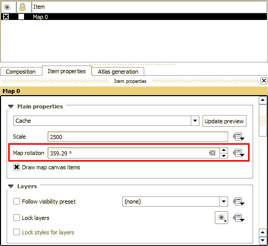

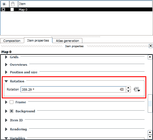

Создаём макет, вставляем карту, в свойствах объекта вводим угол вращения 359.29°:
поворот фрейма
А может, Вам больше понравится поворот карты внутри фрейма:
поворот карты
