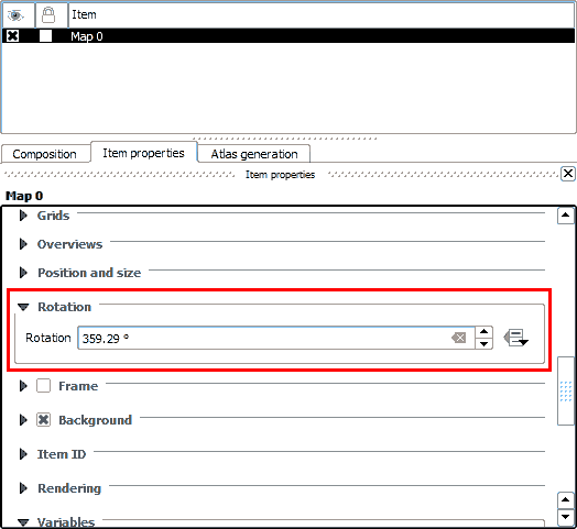

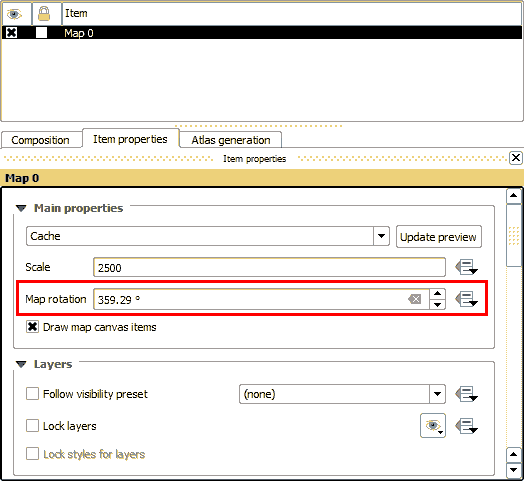

Создаём макет, вставляем карту, в свойствах объекта вводим угол вращения 359.29°:
поворот фрейма
поворот фрейма
А может, Вам больше понравится поворот карты внутри фрейма:
поворот карты
поворот карты

Мне нужно развернуть только рамку карты, чтобы она била ровной. Все что внутри рамки должно оставаться на своём месте.
Может есть способ нарисовать рамку в окне Composer и внутрь вставить карту, чтоб ее не вращать.
Спасибо
