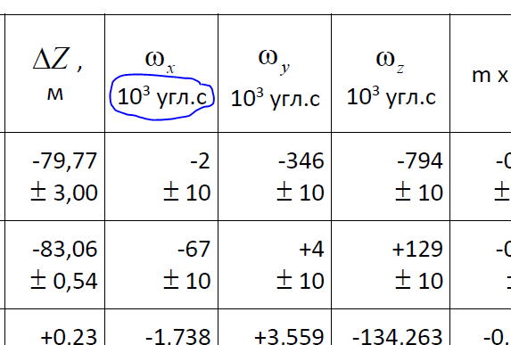

Здравствуйте! Возникло непонимание в параметрах преобразования между ГСК-2011 и СК-42 в ArcGIS.
В приказе Росреестра №0134 следующие параметры:
+23.56, -140.86, -79.77, -2, -346, -794, -0.227
На сайте ESRI-CIS в разделе "Техподдержка", выложен архив Russian Custom Transformations с параметрами:
+23.56, -140.86, -79.77, -0.002, -0.346, -0.794, -0.227
Метод Coordinate Frame
В чем тут дело? Почему Esri изменили развороты?

А можно подробнее? Просто получается следующая ситуация: и в приказе и у Esri в Coordinate frame единицы измерения - секунды, а значения разные, разделены на 1000.

плохо вы батенька, приказ смотрели

Сердечно благодарен. Каюсь, стыдно.
