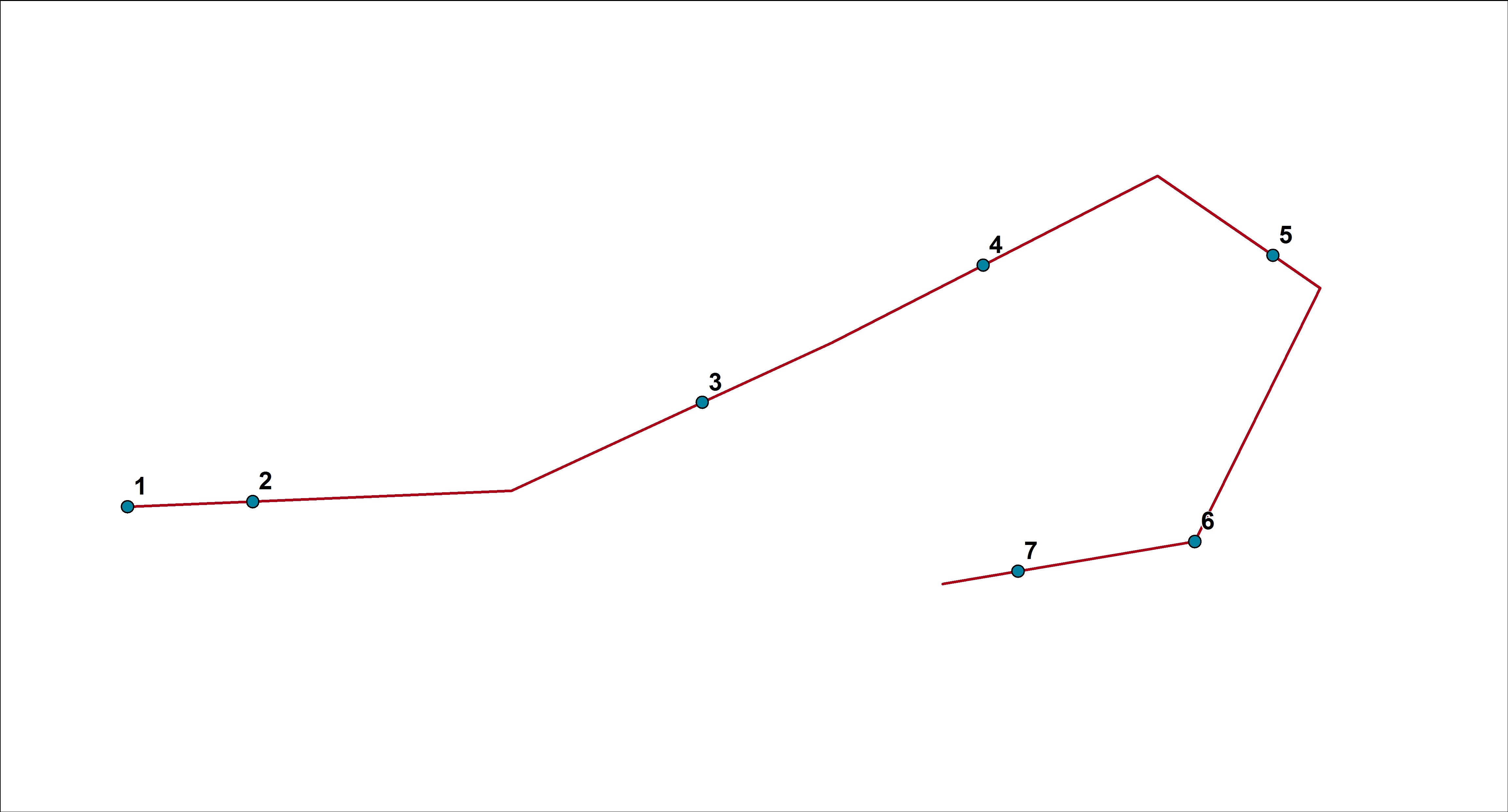

1. Есть линейный и точечный слой.
Нужно определить расстояние от начала линии до каждой точки, расположенной на ней.
Пример на картинке: фактически нужно определить расстояние между точкой 1 и 2, 1 и 3 ,1 и 4 и т.д. по линии.

Есть целая группа инструментов - Linear referencing.
По второй задаче - сначала надо линию откалибровать (Calibrate route), а потом создать слой событий (Create event layer)

alphart писал(а): ↑06 ноя 2017, 19:321. Есть линейный и точечный слой.
Достаточно значений расстояний или геометрия линий тоже нужна?

Расстояние нужно именно вдоль линии, т.е. по геометрии. Для расчета расстояния по прямой в arcmap есть готовый функционал.

Задача 1. Разбить линию точками и посчитать их длину, потом в Excel посчитать длину от начала до каждой точки.

В принципе сейчас так вручную и делаю. Проблема в том, что линий 2-3 сотни, точечных объектов ещё больше. Нужна какая-нибудь автоматизация работы.
